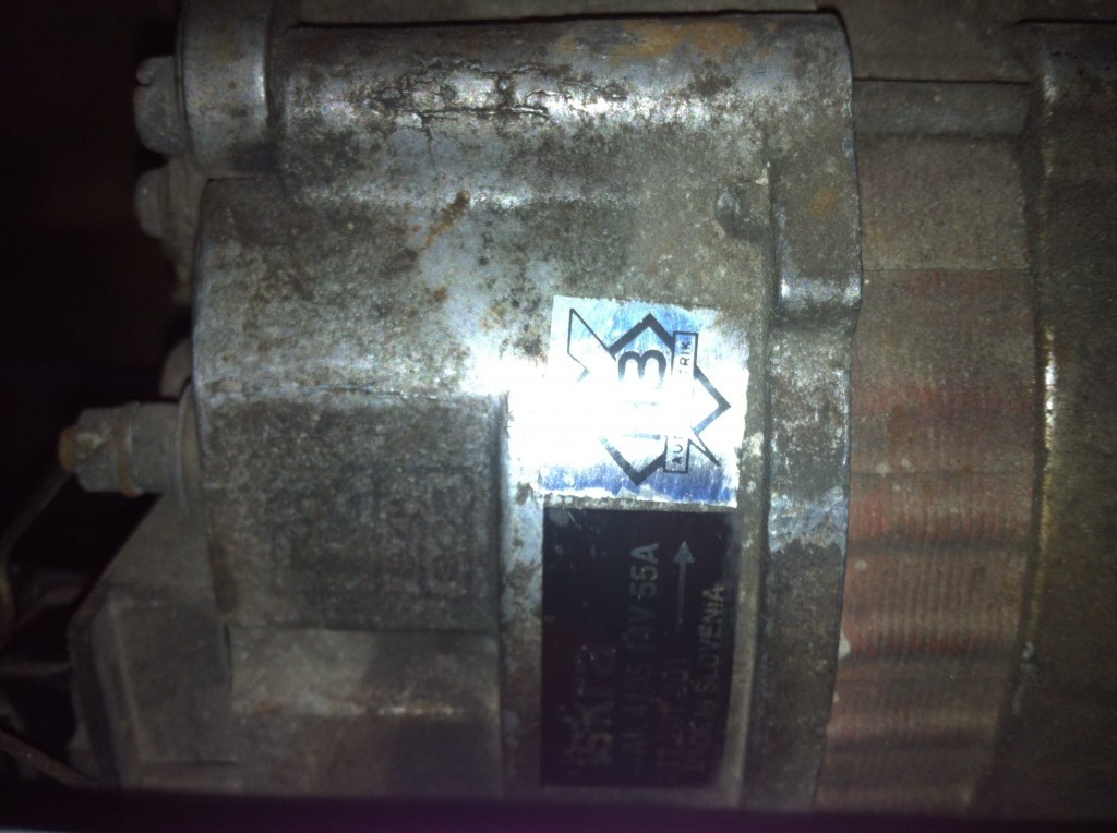

W/g mnie ładowanie jest w porządku. Nie tu tkwi problem. Natomiast zauważyłem dwie rzeczy.darekforest pisze:...A co z ladowaniem o ktorym pisalem-nie jest za duze/male?
1. Alternator - pierwszy raz widzę taki typ alternatora w miniaku. Może takie też były montowane, ale w sumie jeżeli działa, to nie ma to wielkiego znaczenia.
2. Na Twoim zdjęciu wtyczka alternatora nie ma osłony. Normalnie powinna byc osłonięta "pokrywką" i "zaciśnięta" widocznym wyżej "drutem". U Ciebie zamocowana nie jest a nawet gdybyś ten drut na nią nasunął to może dojść do zwarcia przewodów prądowych z masą.
Poza tym widoczna na zdjęciu rdza nie wyglada zbyt optymistycznie

Ponizej zdjecie alternatora z jego oznaczeniami.Przegladajac inne watki tez zauwazylem, ze moj Mini ma alternator inny niz wszystkie.Miniak robiony byl w UK na rynek niemiecki i nie bardzo rozumiem z kad mialby sie tam znalesc alternator made in Sloveniamarkfive pisze:W/g mnie ładowanie jest w porządku. Nie tu tkwi problem. Natomiast zauważyłem dwie rzeczy.darekforest pisze:...A co z ladowaniem o ktorym pisalem-nie jest za duze/male?
Poza tym widoczna na zdjęciu rdza nie wyglada zbyt optymistycznieMyślę, że to dopiero początek prac jakie zamierzasz wykonać przy aucie.
Co do pokrywki wtyczki alternatora to zauwazylem jej brak kiedy probowalem zacisnac drut.Bede szukal w ktoryms ze sklepow internetowych
Odnosnie stwierdzenia ze to poczatek prac przy Mini to niestety zgadza sie.
