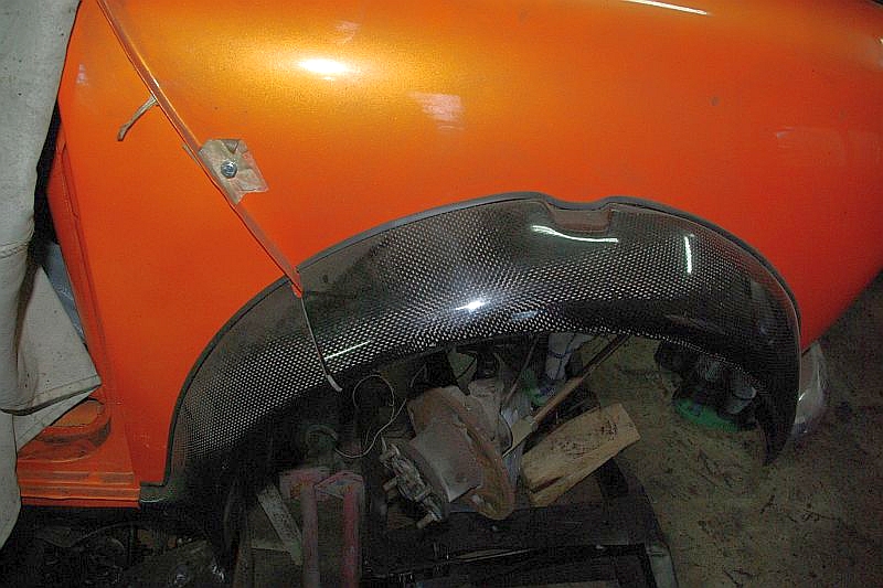

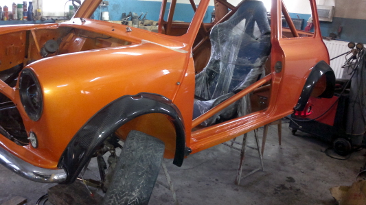

- se7ven
- Posty: 1443
- Lokalizacja: Cieszyn
Re: nadkola
Proszę bardzo.
- Nadkole carbon.jpg (302.1 KiB) Przejrzano 1225 razy
- mini_race_nadkola2_219.jpg (125.26 KiB) Przejrzano 1225 razy
