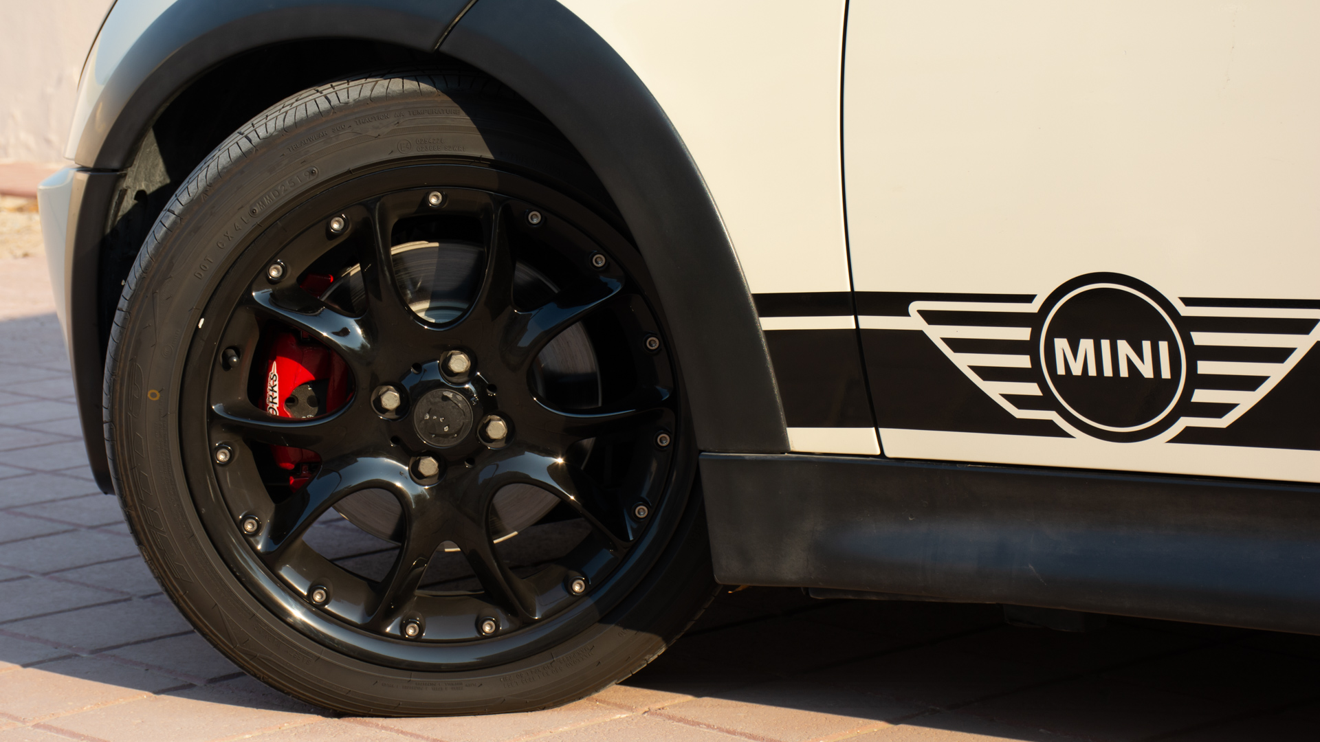

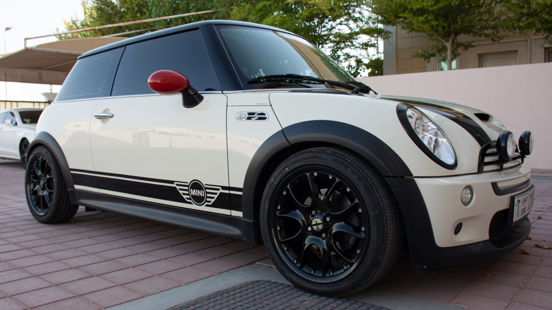

okuary zrobione (wygląda wg mnie rewelacyjnie), aż nie mogę się nacieszyć. Tylko nie bardzo mam gdzie pojechać, bo kurde kraj zamknięty, wszyscy w domu siedzą i nigdzie się nie da ruszyć... :( Aż się prosi o jakąś fajną sesję zdjęciową...

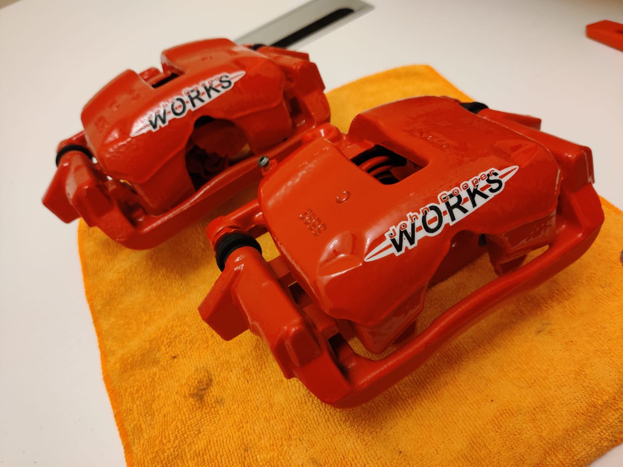

A tymczasem zaciski już złożone. Czekam jeszcze na reperaturki (uszczelki) do poskładania tłoczków - na pocztę też nie bardzo można liczyć - w związku z okolicznościami wszystkie paczki idą tygodniami...
Obrazek
Co jeszcze:
- tarcze 294mm (JCW R53 albo R56/R57)
- klocki i czujniki zużycia (j.w.)
- nowe przewody hamulcowe z R56.
- jakiś fajny płyn hamulcowy...
...i wszystko ma być niby plug'n'play - zobaczymy.

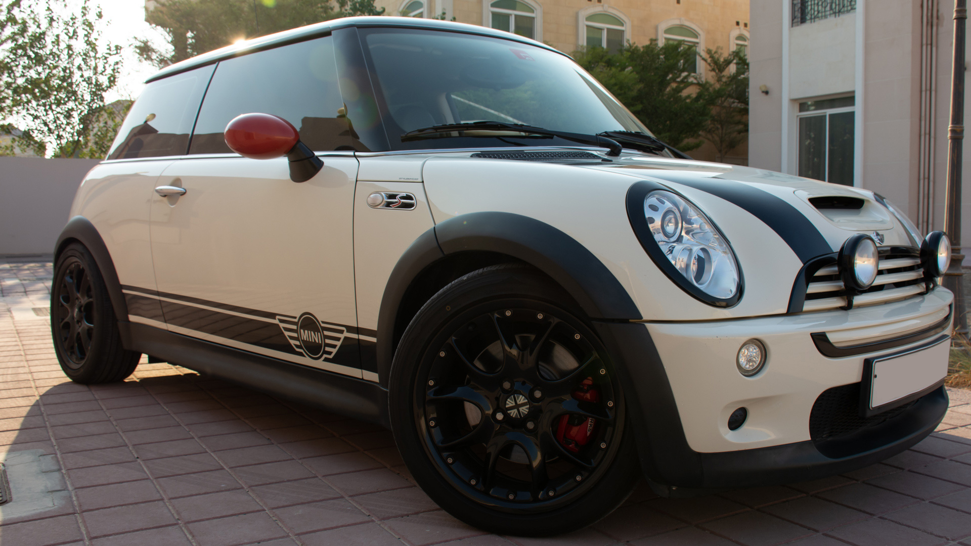

Już prawie skompletowałem wszystko co potrzeba do podmiany hebli - brakuje tylko przewodów hamulcowych. Wrzucam wszystko OEM, skoro mi się nigdzie nie spieszy - więc zamówiłem "węże" z BMW (a co!) i... czekam. W tzw. międzyczasie podjechałem na fajną miejscówkę niedaleko domu zrobić kilka fotek po wschodzie słońca - ot trochę górzystej pustyni...
Z miejsca muszę przyznać, że na nowych oponach to auto się nadaje do jazdy w trasę. Serio, zastanawiam się czy nie kupić sobie tego super-słynnego podłokietnika teraz, bo jednak ten samochód ma sens w trasę jak jest taki wygodny. Na starych runflatach dunlopa w ogóle bym nie podejrzewał siebie o takie teorie, ale kurcze - da się tym komfortowo jeździć. Zdziwko!
Obrazek
Po ostatnim sezonie natura wygrała z drogowcami, więc po drodze było sporo objazdów, na których trzeba było zjechać z milutkiego asfaltu i przeturlać się po zakurzonym, skalistym poboczu, stąd auto nie "błyscy" się jak zwykle.
Obrazek
Widoki prześliczne, temperatura z rana nie przekracza 30 stopni, więc nawet można chwilę spędzić dookoła auta bez obawy, że człowiek spłynie, albo dozna udaru słonecznego...
Obrazek

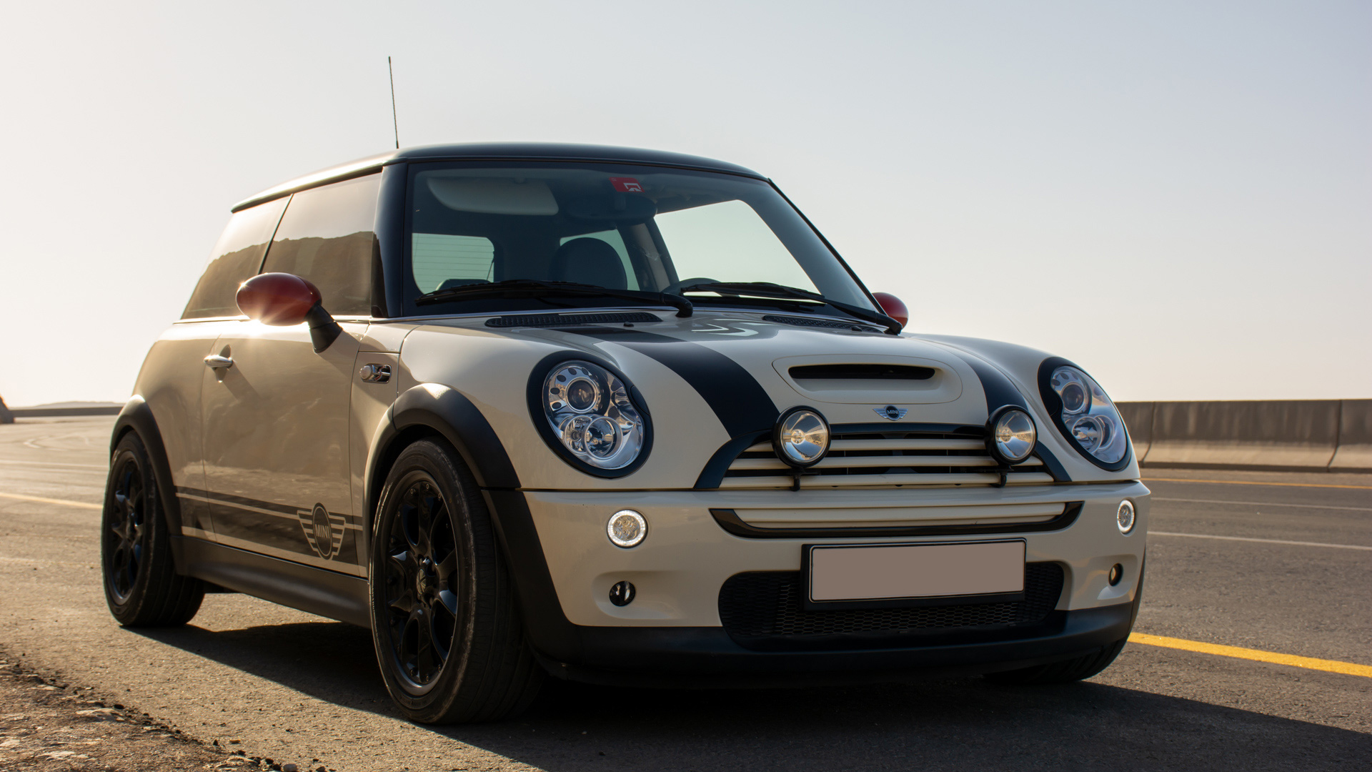

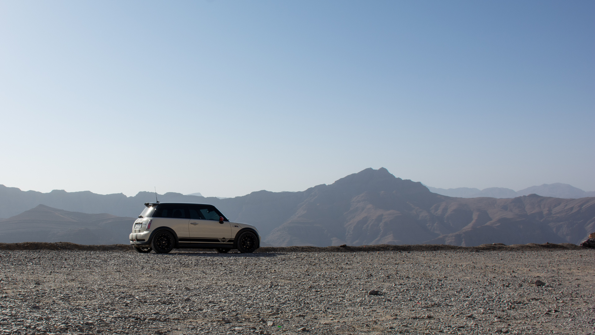

Co ciekawe miniak mi się zagrzał prując pod górę... po zgaszeniu silnika i odejściu od auta usłyszałem jak załącza się wentylator - usłyszałem, bo dookoła cisza jak to w górach, a wentylator pracujący na II biegu ciszę górską zagłusza zacnie (nigdy wcześniej się z tym nie spotkałem!). I tak pracował aż nie wróciłem i nie odpaliłem silnika... Wskazówka temperatury też jakoś tak niepokojąco w lewo, ponad przepisowe 90 stopni.
Obrazek
Ale góra też konkretna, więc nie będzie paniki - Jebel Jais to jednak z dwóch słynnych "tras" dla miłośników jazdy bez sensu w UAE. Bez sensu, bo tam i spowrotem. Ale jakie widoki...
Obrazek
I też rzadko mi się zdarza, żebym zobaczył 500km na małym liczniku... pokręciłem się trochę po mieście, pojechałem tam i spowrotem (400+) i zasięg nadal na ponad 200km... aż się wierzyć nie chce, że to umie spalić mniej niż 11.8 ;)

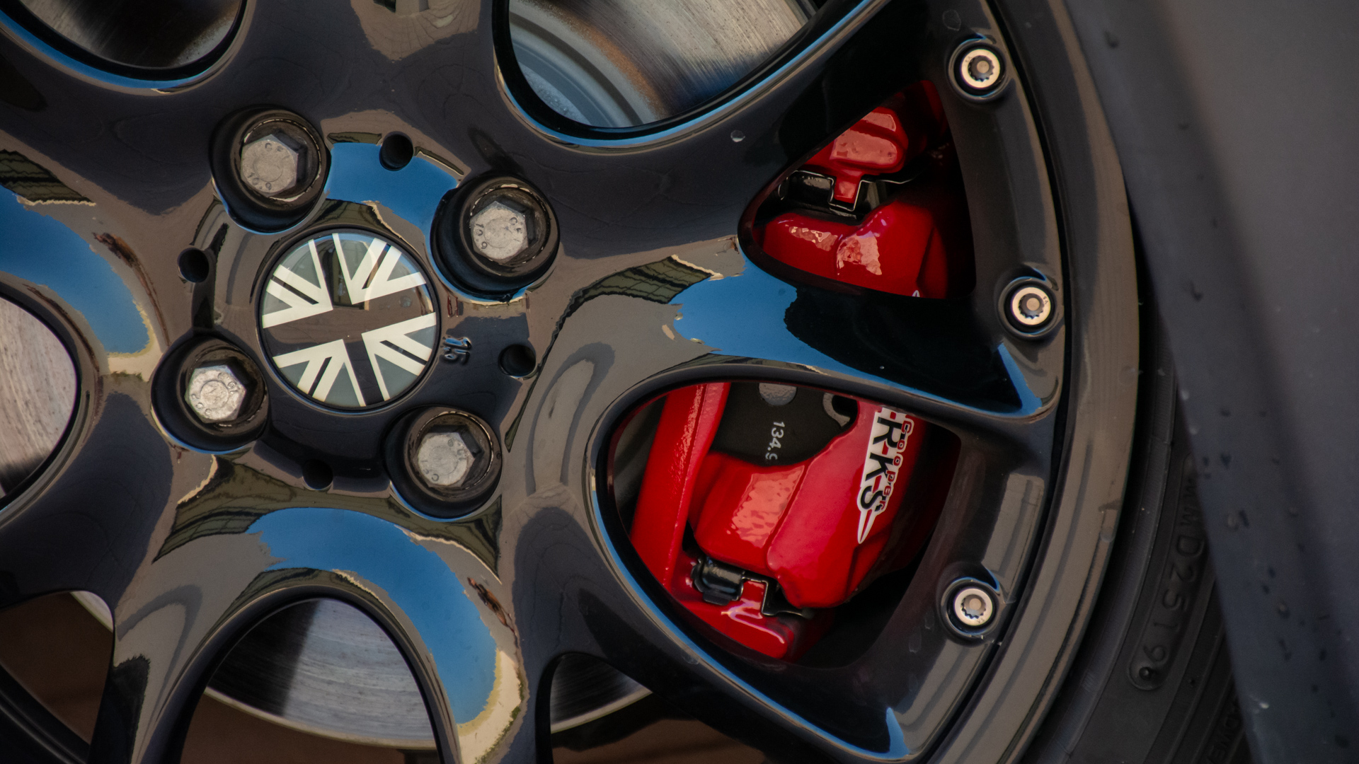

Nowe hamulce z przodu. Lista zakupów potrzebna do osiągnięcia rezultatu:
• przewody hamulcowe z R56 (numerek 34 30 6 788 442), bo zacisk R56 ma normalny gwint, a nie banjo bolt jak w R53
• zaciski od R56 bez jarzm - jeśli planujesz zostawić seryjny rozmiar tarczy R53
• zaciski + jarzma od R56 - jeśli planujesz wstawić tarcze od R56
• klocki od R56 (jakie wolisz - ja zaszalałem i wstawiłem OEM BMW)
• tarcze hamulcowe pod wybrany zestaw.
(pisałem o tym tutaj)
Rezultat na gotowo jest super:
Obrazek
Mechanik skasował mnie za 1.5h z wymianą oleju w silniku, więc stawiam, że nie było to zbyt skomplikowane ;-) Nie odważyłem się tego robić na podjeździe bo nigdy wcześniej nie odpowietrzałem układu hamulcowego sam - wolę to jednak dać komuś do zrobienia.
Obrazek
Tłoczek hamulcowy R56 jest wyraźnie większy od R53. Mój mechanik wspominał też, że R56 ma inną pompę hamulcową, więc mogę czuć delikatny dyskomfort jak będę hamował - bo pedał będzie wyraźnie "dłuższy" w tym setupie - i ma rację. Mi to bardzo pasuje, bo hamulce w R53 są cholernie tempe i bardzo nerwowe - teraz droga się wydłużyła i pedał jest o wiele bardziej miękki niż wcześniej (co nie znaczy, że nie hamuje - bo hamuje i to bardzo dobrze, tylko trzeba się przyzwyczaić, że jest inaczej). Równie dobrze może to być wina nowego płynu hamulcowego - cholera wie ile stary tam lat był... Jak się ułoży po 2-3 miesiącach to dam znać jak jest!
Ogólnie mod bardzo fajny i w 100% OEM, więc nie ma ryzyka, że coś nawali...

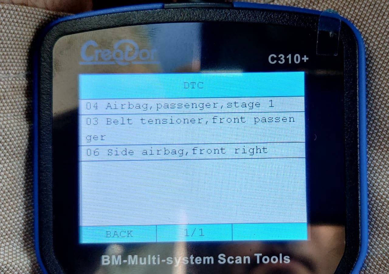

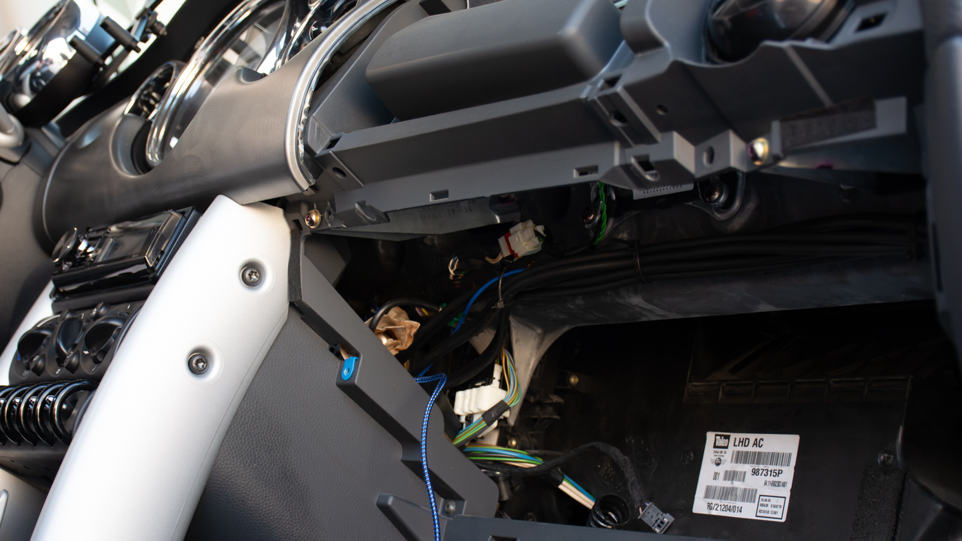

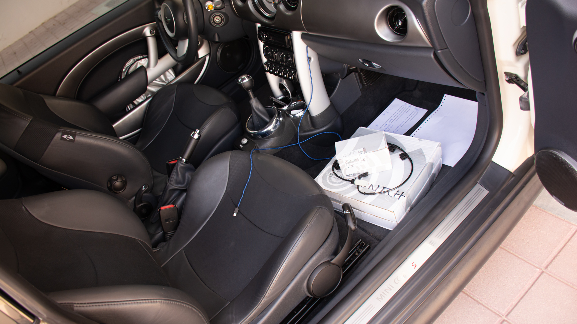

Od dłuższego czasu denerwowała mnie ikonka poduszki... Ale z braku czasu (i pogody) odkładałem nurkowanie pod siedzenia żeby przeczyścić te znane wszystkim wtyczki.
Okazało się, że to nie wtyczki. Tak wygląda błąd:
Obrazek
Kod: Zaznacz cały
04, Airbag, passenger, stage 1.
Pozostałe dwa błędy pojawiają się jeśli odepniemy wtyczki - nie pamiętam kolorów, ale jedna jest od napinacza, a druga od poduchy w siedzeniu. Ale mój problem był inny i wiązał się (niestety) z nurkowaniem pod schowek pasażera. Ale co tam - zaczynam świąteczną przerwę od zabawy przy samochodzie - idealny plan na spędzanie pierwsze wolnej soboty od początku roku!

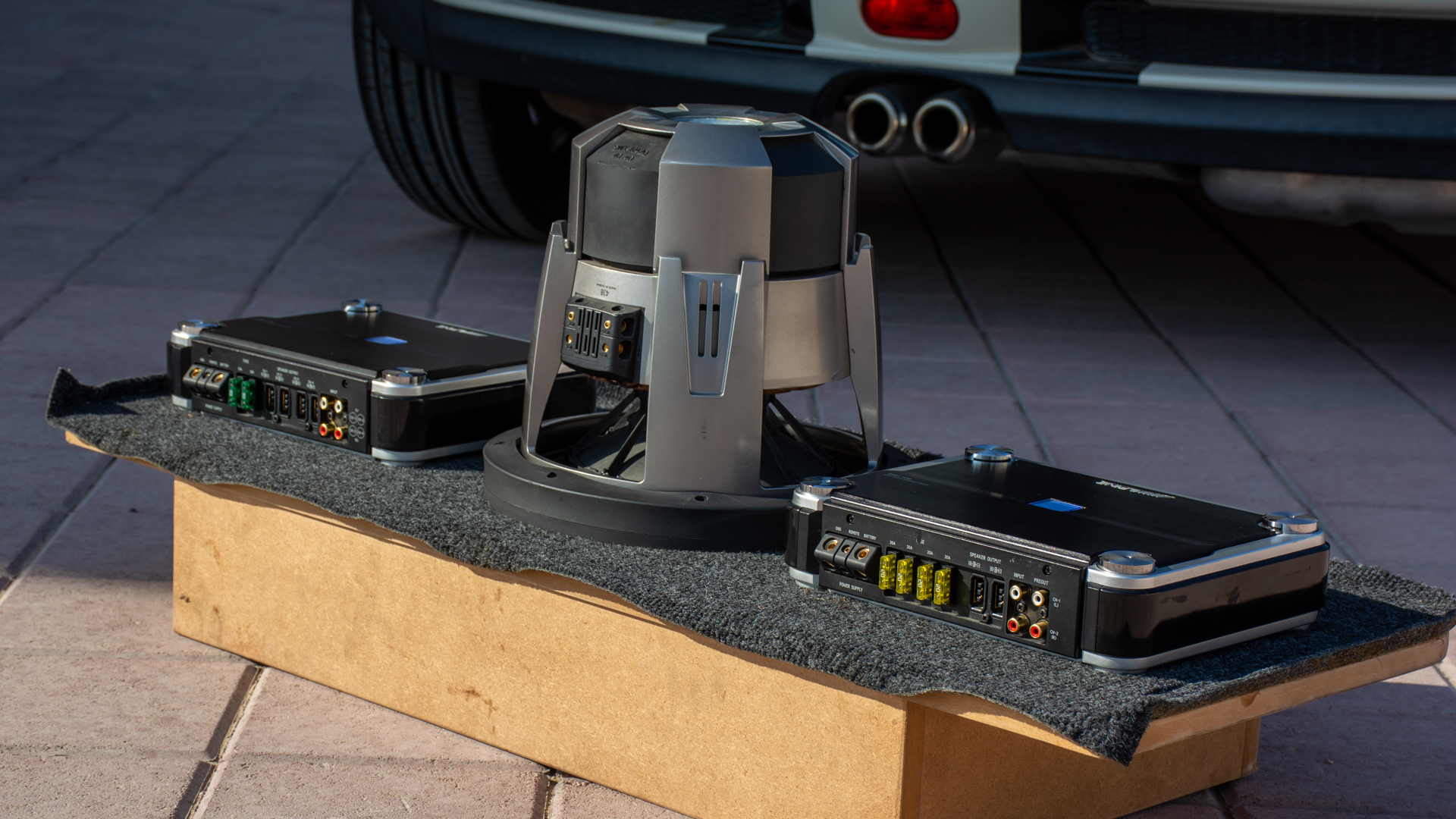

Przy okazji zabawy z poduszką trzeba oczywiście odpiąć akumulator. U mnie niestety nie jest to takie trywialne, bo mam audio. Więc do takie zabawy muszę się odpowiednio przygotować. Zamiast 5 minut i czterech śrubek, to:
Obrazek
Jest tam co odpinać, a przy okazji trzeba tego boxa dźwignąć, co przy pozycji, którą się ma modląc się o dobry uchwyt, powoduje że plecy to jutro poczują. Ale udało się.
Na koniec przypomniałem sobie też dlaczego schowek trzeszczał - a wina była moja, oczywiście. A nie było innej opcji, bo siedział na dwóch (1.5 w zasadzie) śrubach. Zamówione plastikowe trzymadełka (te niebieskie gniazda - widać na fotce) czekały na montaż ponad rok - w końcu nadarzyła się okazja żeby to poprawnie poskładać na ori śrubach i super kosztownych, niebieskich trzymadełkach z logo BMW.
A tutaj proszę - winowajca błędu stage 1. Ta biała wtyczka. Rozłączyć, przedmuchać, złożyć. I w drogę. Po skasowaniu błąd już nie wraca.
Obrazek
Przy okazji rozebrałem airboxa, wyczyściłem jak należy (mój był mokry na dnie, niewiedzieć czemu... ), wleciał nowy filtr, a na deser ozonowanie i nowy filtr kabinowy. A wszystko przed południem!

Mam przebadana całą instalację centymetr po centymetrze. Niestety u mnie okazało się że znalazłem kilkanaście oporników którymi ktoś nieudolnie próbował zgasić lampkę od airbag. Gdyby Ci powracał błąd to u mnie był załamany przewód od napinacza, raz łączył a raz nie.
Przy okazji doczytałem się że przydało by się wymienić wszystkie poduszki powietrzne, producenci oceniają żywotność na 10 lat.

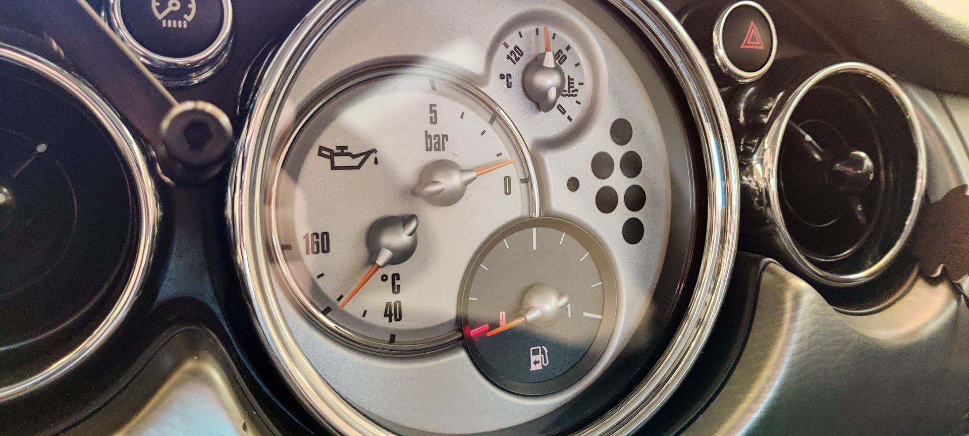

Pierwsze 100km po tankowaniu wkazówka pokazuje rezerwę:
Obrazek
później działa bez problemu... warto się pierniczyć w wymianę? tzn. do tej pory (2 lata) nigdy mi to nie przeszkadzało i ponoć nie wolno mieć wszystkiego naprawionego na 100% w tak starym aucie, bo coś nowego wyskoczy (ot przesąd ;) ).
Ale jak to niewiele roboty, to może... ?
