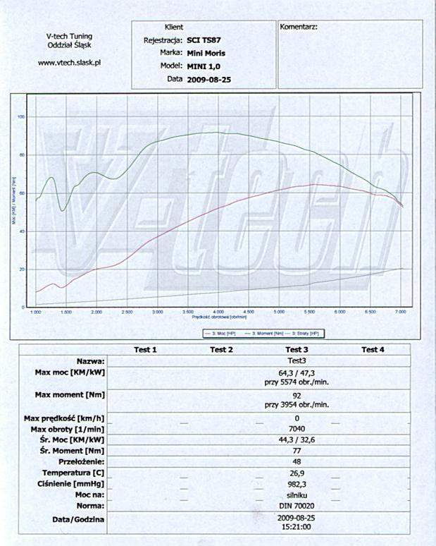

Teraz "pucharówka" jeszcze wymaga dopieszczenia ( moc wzrosła o 4km moment o 12Nm )
w porównaniu do tego na czym jeździłem.
- Mini 1,0 Puchar.jpg (79.3 KiB) Przejrzano 1667 razy

Dziękuję za uznanie. Dzisiaj pół dnia walki z zapłonem aby wyrównać początek do 2000 obrotów i się udało.

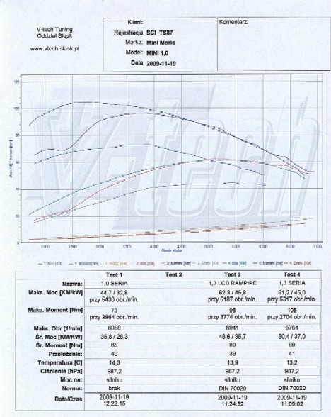

Kolejny wykres porównawczy z hamowni.
Silnik 1,0 seria:
Gaźnik HS4, seryjny filtr powietrza,
Kolektor LCB , tłumik przelotowy
AFR - generalnie troszkę za ubogo
Aparat zapłonowy do minimalnej korekty
Zmiany w głowicy - skorygowane kanały ssące i wydechowe.
Silnik 1,3 LCB
Gaźnik HIF 44 iglica BFY, ram pipe i filtr gąbkowy
Kolektor Big LCB, tłumik Fletcher 52mm
AFR - poprawny do 3500obr/min następnie za ubogo
(potrzebna zmiana iglicy na inną w tej konfiguracji)
Silnik 1,3 seria Cooper (auto Agnieszki)
Wszystko seryjne oprócz tłumika
Iglica BFY
AFR - za bogato do 3500obr/min dalej poprawnie (wytarta iglica?)
Na wykresach widać wyraźnie, że nie zawsze montaż części tuningowych przynosi
odpowiednie efekty - przebieg momentu obrotowego i mocy
Silnik 1,0 seria:
Silnik 1,3 LCB
Iglica BFY
- Hamownia 1,0 i 1,3x2.jpg 1.jpg (77.5 KiB) Przejrzano 1379 razy
