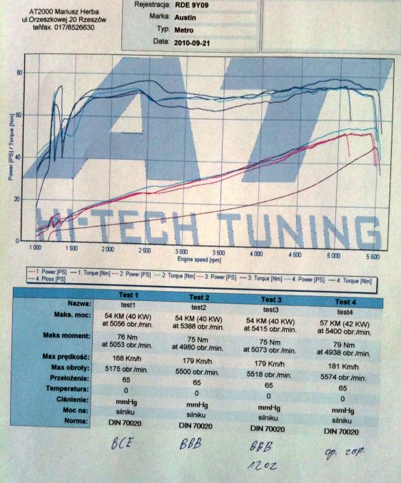

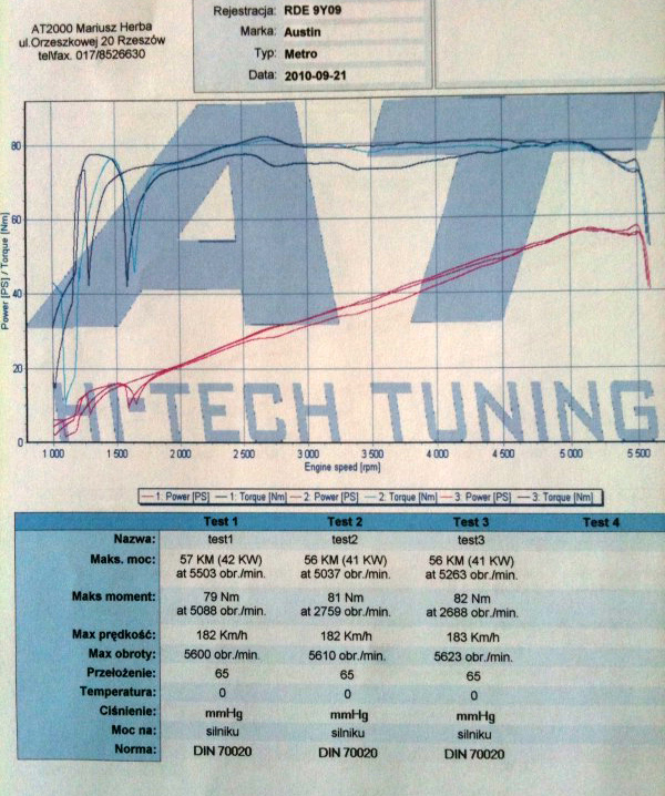

odwiedziłem hamownię i jest całkiem całkiem
Dzis rano odwiedzilem hamownie zeby sprawdzic i ustawic miniaczka ... kilka pomiarow i poprawek odnosnie gaznika (z BCE do BBB) i dwie sprezynki w HIFie ... mam nadzieje ze sie doczytacie o co chodzi ... ostatecznie okazalo sie ze najlepsze osiagi ma na zaplonie 15st i program 7 plus odloczone podcisnie od zaplonu i zaslepione w gazniku
Ciekawie bo moment od okolo 2tys do konca prawie plaski
(56KM przy 5263obr/min i 82Nm przy 2688 obr/min)

piękny wynik, powiedz ile Cię skasowali za taką zabawę?
Re: Mayfair 998ccm weberowe potyczki
Ciekaw jestem na ile to wiarygodne jest bo z hamowniami to roznie bywa ... 200zl za calosc po negocjacjach

te piki w okolicach 1000-1800obr to są zmiany biegów?
a wynik jak na litrówkę chyba bardzo dobry, w szczególności ten równy wysoki moment

tak te piki to biegi bo jakos niepotrafili w 4-ke trafic hihi

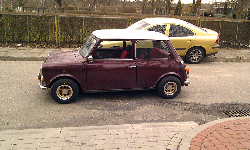

Dotarłem do Polski i troszkę podziałałem zakładając nowe kółeczka (mamby 10" i yokohama r32 165/70/10) ... powiem tak, wlazły na styk bo już wyważenie ocierało o zaciski 7.9" minisport ... ale dało radę
w ramach testów poprawek gaźnikowych popędziłem w górki ale spadł śnieg wczoraj i było conajmniej mniej niz sucho ...
mam jeden problem mianowicie jak mocno depnę po hamulcach, to blokuje mi najpierw prawe koło (pasażera) i dość ostro (na suchym było ok) ... może to zbierzność do poprawki ale może coś trzeba podłubać
planowo będzie willwood'a zestaw pedałów i pomp ale to za jakiś czas dopiero (czerwiec).
