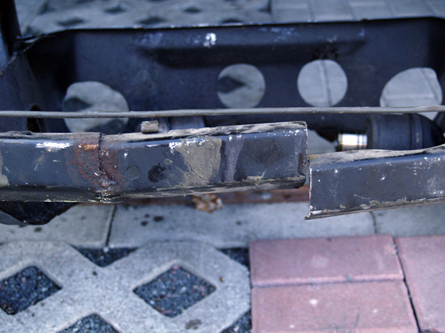

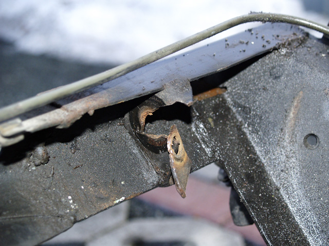

Mechanik poprzedniego właściciela miał fantazję
Pospawać wózek na sporą zakładkę, przymierzyć do budy, połapać się że nie pasuje, rozciąć żeby pasowało
to się dopiero nazywa myśl techniczna
- trach
- _3044923.JPG (146.05 KiB) Przejrzano 1572 razy
- ciach
- _3044910.JPG (130.45 KiB) Przejrzano 1574 razy

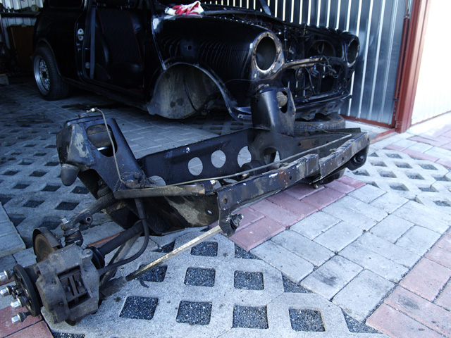

i jeszcze jedno...
- całokształt
- _3044911.JPG (179.23 KiB) Przejrzano 1552 razy
Pan sie nie denerwuje, Pan poczeka, blaszkie trzeba wyklepać
jak sie nie da jak sie da - więcej fantazji ...
"uwielbiam" takie patenty ale nie w swoich pojazdach

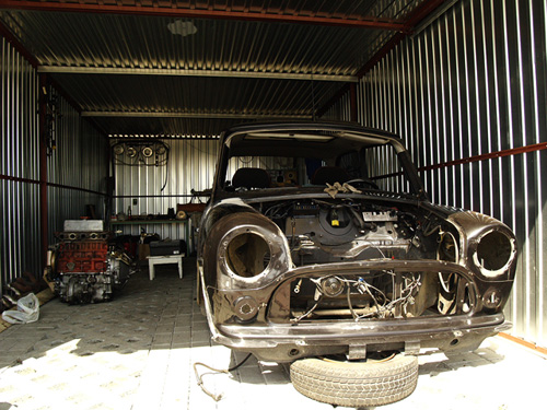

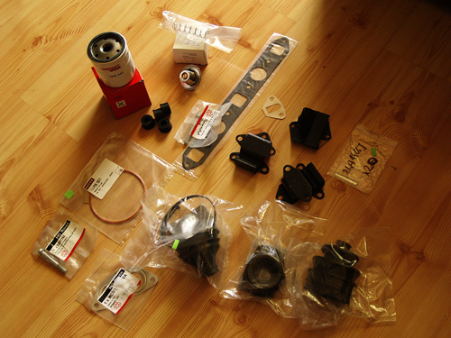

Update
Ostatnimi dniami wziąłem się za Miniaka bo już stanowczo za długo stoi w zamknięciu

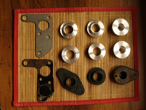

Dziś dostał kilka nowych gratów, silnik jest ostatecznie skręcony, w komorze silnika oczyszczone każde najmniejsze ognisko rdzy, teraz schnie na niej podkład
odebrałem dziś naprawiony i wzmocniony wózek oraz wytoczone podkładki do sztywnego wózka
A wygląda to tak o:
A wygląda to tak o:
- podkładki
- _5265810.JPG (126.5 KiB) Przejrzano 1800 razy
- pierdółki
- _5265806.JPG (113.94 KiB) Przejrzano 1800 razy
