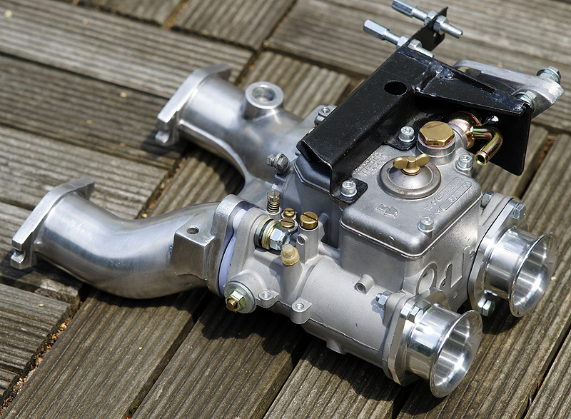

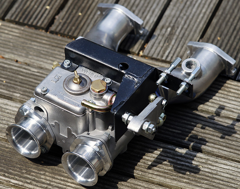

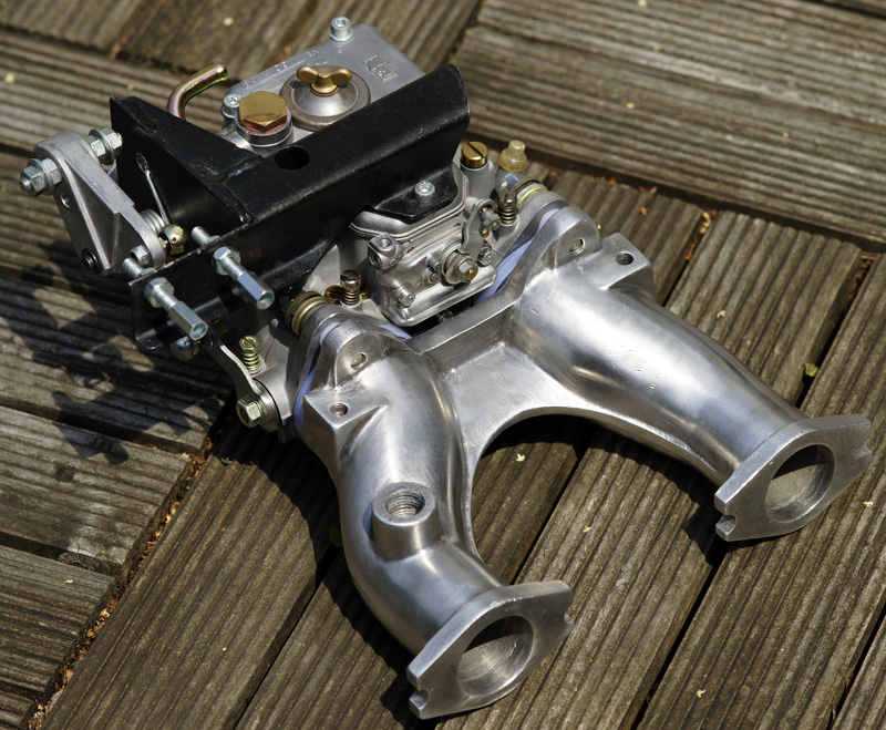

Weber 40 DCOE
Gotowy do zamontowania jak tylko dotre do Polski ... troche sie musialem nakombinowac zeby wszystko gralo i tak wygladalo ale mam nadzieje ze warto
Oczywiscie ustawienia to inna bajka ale wszystko co trzeba tez jest

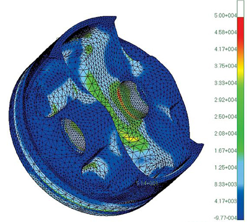

kute tłoki JE
A to przedsmak tego, co pod koniec tygodnia powinno juz zostac do mnie wyslane ... kilka tygodni (jak nie wiecej...) obliczen, symulacji i negocjacji i powstaje takie cosik do mojej litrówki
- tłok
- fsr fea.jpg (181.67 KiB) Przejrzano 1897 razy
