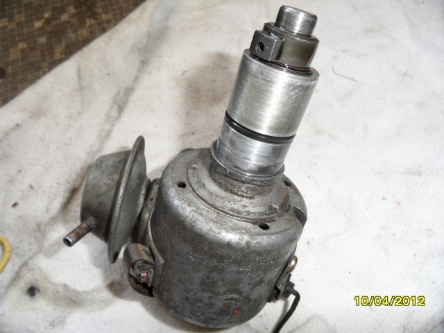

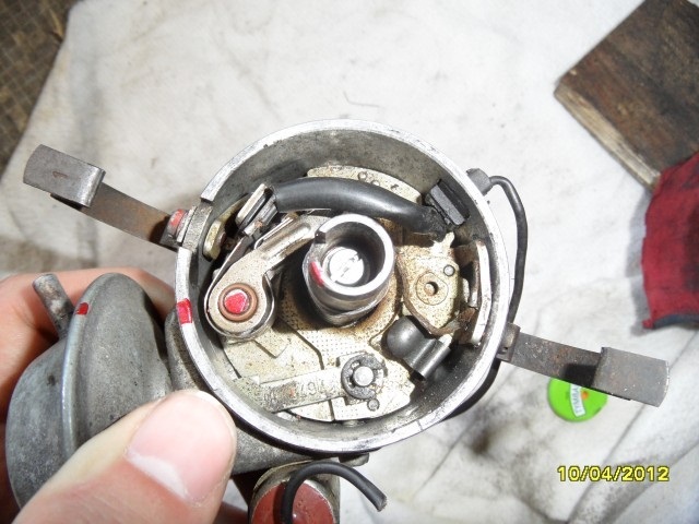

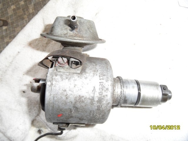

Wszedłem dopiero teraz po udzielonych już wczesniej odpowiedziach kolegów. Już na pierwszym wyraźnym zbliżeniu widać że jest to aparat Bosch. Czy pochodzi z garbusa tak jak twierdzi Flapjck tego na razie nie wiem. Pracuje w dobrą stronę (w lewo). W sumie można by znaleźć i kopułkę (która jest jak widać poklejona) i palec a moze nawet styki i coś z tym dalej tworzyć ale zdecydowanie to odradzam. Aparat jest przerabiany w miejscu osadzenia. Nie ma kołnierza który powinna dociskać łapka.
Moja rada - wymienić ten aparat na typowy Lucas D 59 do A+ może byc używany, byle kompletny i sprawny. Podłączenie to żadna filozofia. Cewka ma dwa zaciski niskiego napiecia i do + bat podłączamy zapłon a do - rup aparat ( typowa cewka Ducellier). Na zdjęciach jest inna cewka ale zasada jest ta sama. Do - podłacza sie też obrotomierz dla zliczania impulsów. Jeżeli chodzi o sam aparat to może być zarówno z silnika 998 jak i 1275. W normalnej eksploatacji różnice wynikajace z zakresu działania regulatora odśrodkowego są praktycznie bez znaczenia. Najważniejsze jest prawidłowe ustawienie statycznego kąta wyprzedzenia zapłonu.
Na zdjeciach widać, że nadal nie jest podłączony czujnik ciśnienia oleju. Nie ma to zwiazku z zapłonem ale jak mozna jeździć nie wiedząc czy jest ciśnienie oleju czy nie?.
Co do podłaczenia przewodów wysokiego napiecia to 1 cyl od strony chłodnicy do wyjścia z kopułki w kierunku którego skierowany jest koniec palca wtedy gdy tłok 1 cylindra jest całkowicie u góry ( wykręcić świece, tłok jest widoczny ) i oba zawory są na tym cylindrze zamknięte ( suw sprężania). Pozostałe przewody w kolejności 1-3-4-2 za obrotem w lewo.
Po uruchomieniu silnika lekko obracać aparatem w lewo ( opóźniamy) w prawo (przyspieszamy zapłon) tak by silnik pracował jak najrówniej i z jak największą predkością na biegu jałowym. To taka regulacja wstępna możliwa do wykonania przez użytkownika. Nie radzę samodzielnie zmieniać położenia wałka napędu aparatu w silniku bez wiedzy jak się to robi i jak on powinien byc ustawiony. Nawet jak jest źle ustawiony napęd podłączenie kabli wys. nap. w/g opisu powyżej zadziała i silnik będzie pracował.

Rozwiązanie zagadki - co to za aparat ?
Ford Transit Mk2 silnik 1600 cc, łatwo nie było

Witam Wszystkich zakreconych Miniakowiczow
Dzisiaj byla pierwsza proba odpalenia samochodziku
- niestety nie udana. Moj mechanik powiedzial ze obecny aparat zaplonowy (zdjecia) powinien byc dobry skoro wczesniej na nim jezdzilem. okazuje sie ze mam wadliwa gdzies instalacje elektryczna. Co sadzicie o tym aparacie całym? poprawiłem juz trzymanie ze nie przekreca sie na boki

ryzykujesz tylko nieprawidlowa charakterystyka aparatu ( ale wcale nie musi byc gorsza, po prostu bedzie inna najprawdopodobniej )
