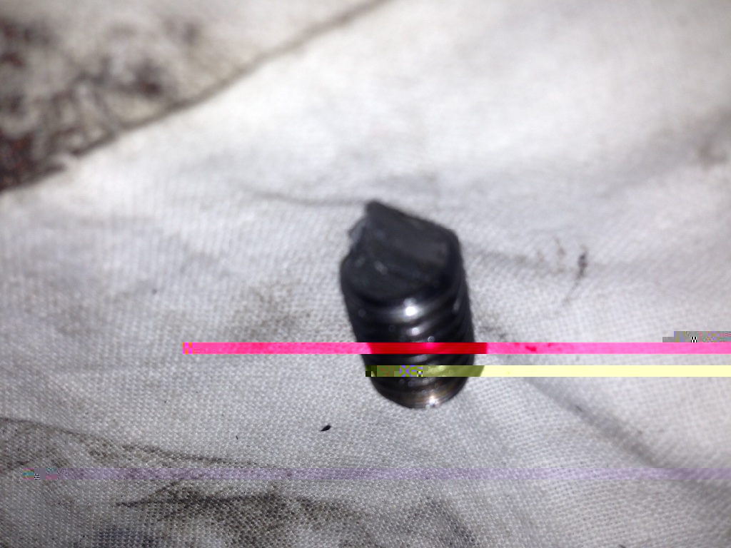

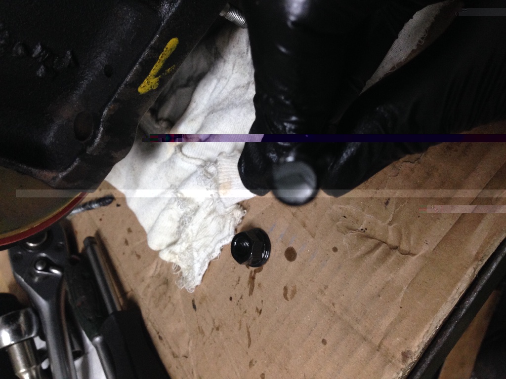

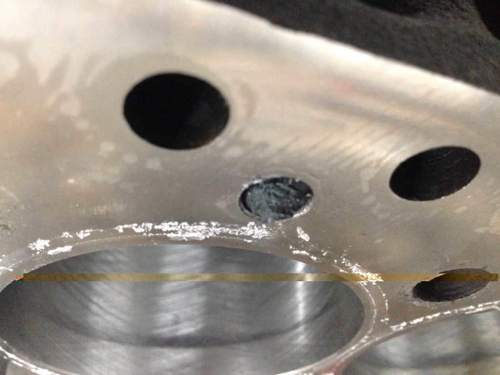

jak będziesz dokręcał i będziesz czuł że się ciągnie to odpuść i nie siłuj się z nią dalej tylko wykręcaj i reklamuj
a pewne to stare zapasy po rewizji albo ARP, tego jeszcze nie produkują w chinach albo innych indiach
Re: Wyciek oleju
Ok. To z góry przygotuję się na najgorsze.
Jaki miałeś sposób na usunięcie urwanej szpilki? Wykrętak?
- Posty: 8845
Re: Wyciek oleju
nie - miałem wyczyszczone i skorygowane gwintownikiem gwinty w bloku, wyszlo dość latwo - starczylo odbic delikatnie gwint przecinakiem i wykrecic resztki
wykretakow nie używaj - chyba ze masz jakies super profi za 2 tysie - wszystkie inne to chinszczyza urywajaca się przy robocie i dokladajaca jeszcze więcej zmartwien
