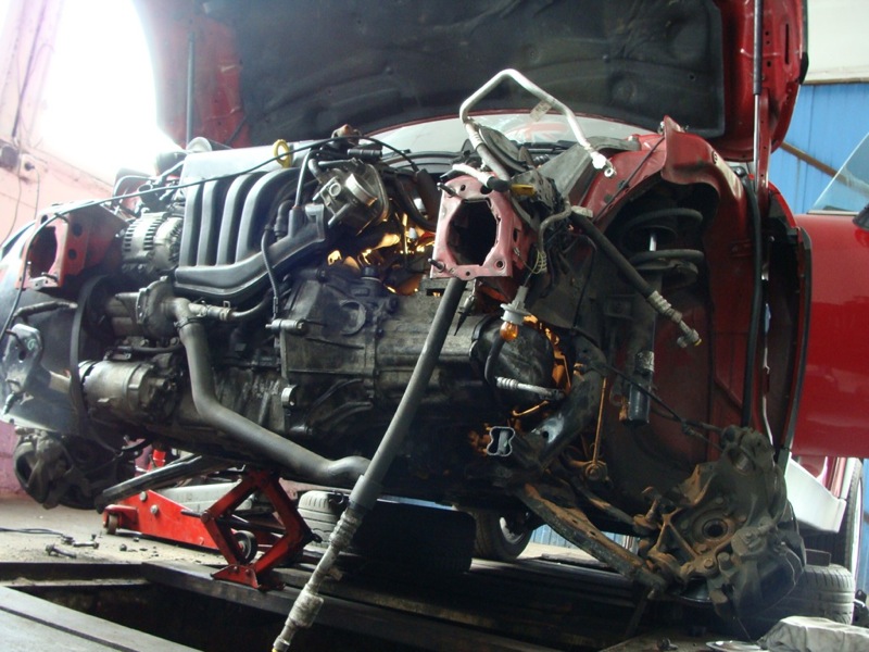

jrock7
Posty: 473
Posiadane auto: R55 Cooper D
Lokalizacja: Gdynia
Re: Składamy do kupy: MINI Cooper R50 i MINI One
Post autor: jrock7 »
Wymiana skrzyni w ASO to dramat finansowy.
Uzywka z rozsadnym przebiegiem to jakies 1,3-2 K + koszt wymiany.
Wazne, zeby mozna bylo skrzynie sprawdzic i ewentualnie zwrocic.
U mnie nie bylo chrobotania przed awaria. Skrzynia poszla przy wysokich obrotach - przy ruszaniu - potem to juz chrobotalo na maxa - chociaz mozna bylo ruszyc na 1-ce.
matthew90 pisze:tak miałem na początku.. co pisałem w poprzednich postach.. teraz to już coś charczy i strzela na jedynce najbardziej.. :roll: , u znajomego mechanika zmienialiśmy sprzęgło i było dużo opiłków na jednej śrubie od skrzyni, teraz 3 dni po już coś totalnie wysiada - a zaczęło się to dzisiaj jak wysoko go "kręciłem" na 1 i 2 - coś po prostu " strzeliło" i teraz już tak ma jak ruszam.. :roll:
P.S nigdy więcej roczników 2002 - mam totalnego pecha do tego MINI :roll: w dodatku w MINI żeby ściągnąć skrzynię, lub wymienić sprzęgło to jest troszkę rozkręcania :roll:
Ze tak się nie skromnie zapytam, po co tyle samochodu rozebraliście?
matthew90
Post autor: matthew90 »
monsterk pisze:
według mechanika nie szło skrzyni wyciągnać :wink:
łatwiej jest sanki zawieszenia wydłubać, choć też trzeba zdjąć zderzak, ale nie trzeba chłodnic wyjmować
matthew90
monsterk pisze:łatwiej jest sanki zawieszenia wydłubać, choć też trzeba zdjąć zderzak, ale nie trzeba chłodnic wyjmować
no właśnie.. chociaż chłodnice nie było problemu już odłączyć (klimy i tak nie mam chwilowo).. ale nie zmienia to faktu że jest tam bardzo ciasno :???:
