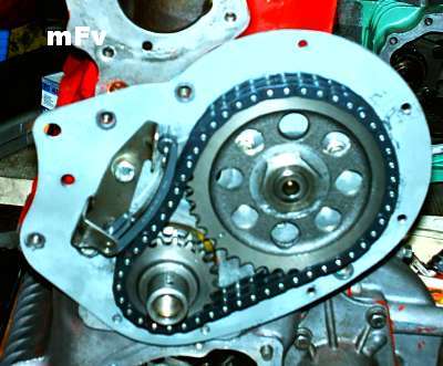

damianhel1987 pisze:...jak sprawdzic czy jest prawidlowo nastawiony rozrzad??
Na kołach małym i dużym są znaki które muszą znajdować sie w jednej linii, jak na załączonej ilustracji.
ustawienie rozrzadu.jpg (24.23 KiB) Przejrzano 3231 razy
