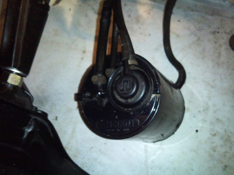

Koledzy/Koleżanki, jak w temacie.
Odkopałem w kartonie taką oto część i nie bardzo wiem do czego to służy i gdzie to zamontować, będę wdzięczny za pomoc w zidentyfikowaniu przedmiotu. ;)
Re: Co to za część?
Element instalacji paliwowej (filtr) występujący w układach wtrysku paliwa. Do niego podłączone są przewody odprowadzajace opary paliwa (nie paliwo). Wewnątrz zbiornika jest węgiel aktywowany. Powinien być po określonym przebiegu wymieniany, ale nie sadzę by ktokolwiek ty się tą wymianą przejmował :smile:

Pewnie nie, a to sobie wymienię jak już mam na zewnątrz. :D
Wiesz może w jaki sposób jest to podłączone?
Wiem, że na pewno bak i gaźnik a ten wężyk na dole zostaje chyba nie podłączony.
Ale zostają jeszcze 2 wejścia/wyjścia - jedno taki małe jak od podciśnienia, i jedno powiedzmy "normalnych" rozmiarów.

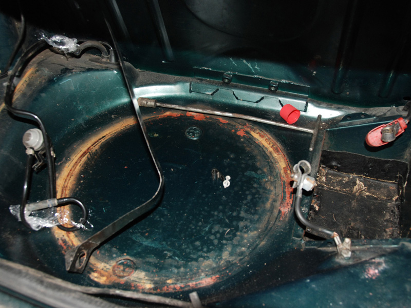

Pompa jest mechaniczna na 100%, bak ma 2 końcówki wyjścia/wejscia. Pod podłogą biegną też 2 przewody paliwowe.
Znalazłem nawet fotkę z rozbiórki gdzie już bak jest wyjęty, ale przewody zostały - ten, który jest podłączony do górnego kroćca w baku ma jakieś "urządzenie", ale to chyba jakiś filtr/zawór - na pompę mi to nie wygląda w każdym razie, zresztą po co byłyby 2pompy :).

Jest tak jak napisał seven.
12A/2B- Carburettor and catalyst
G04- 9,4CR, 2,76 final drive/catalyst
France only.
Ta czarna puszka to jest "ekologia" na kontynent.
