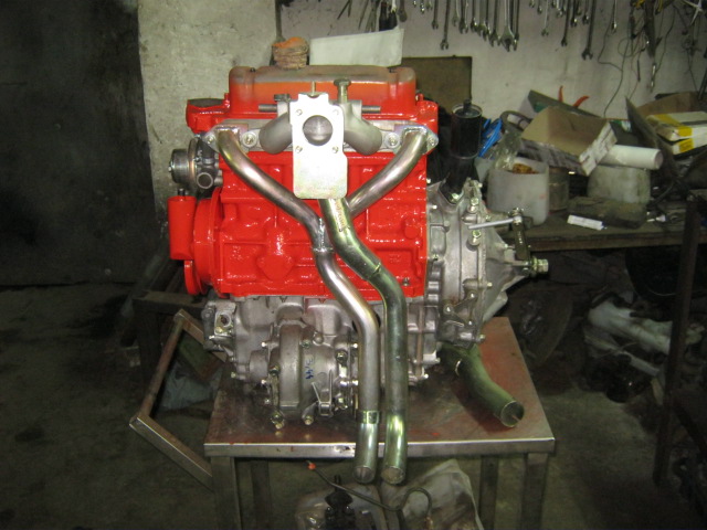

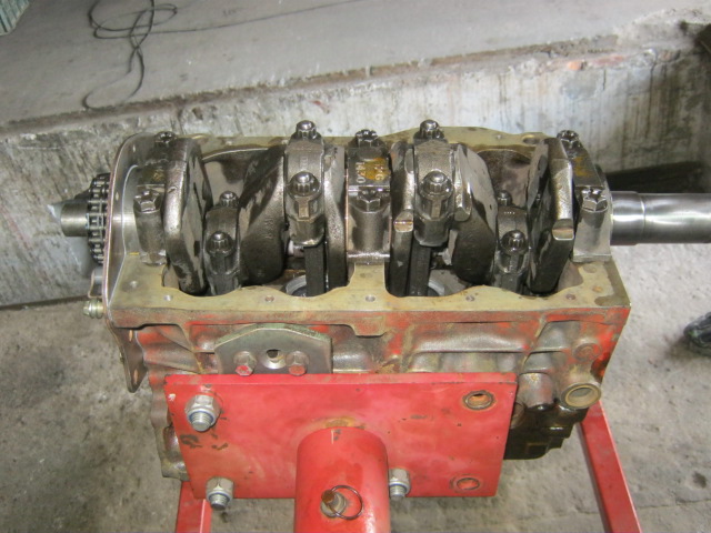

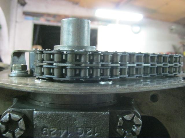

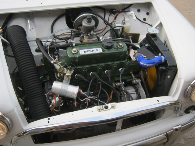

Kolejny silnik który budowałem, ten akurat był do customowej mkI

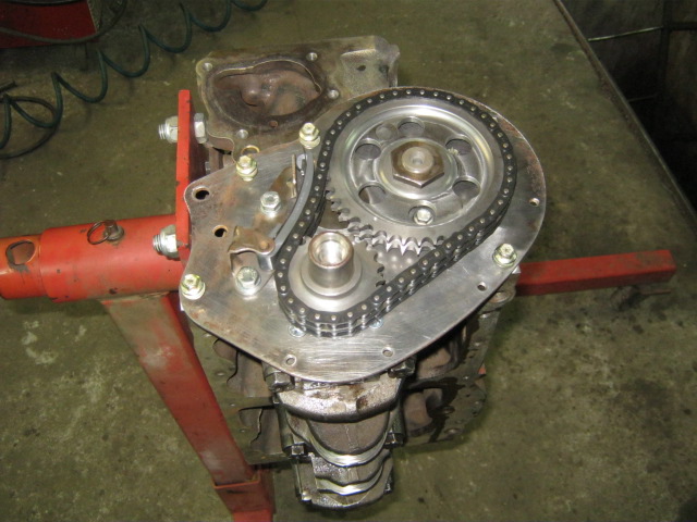

ważna sprawa aby śruby pod rozrząd dwurzędowy były głęboko schowane

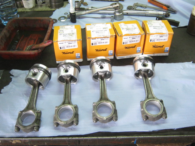

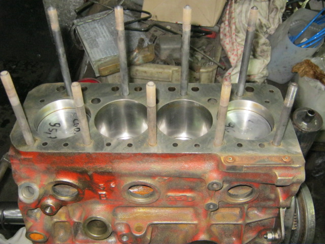

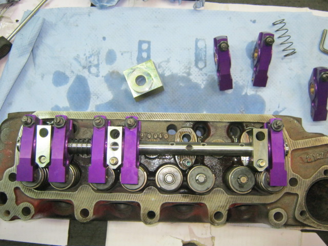

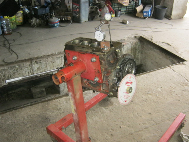

Montaż tłoków i sprawdzenie poprawności ustawienia wałka rozrządu.

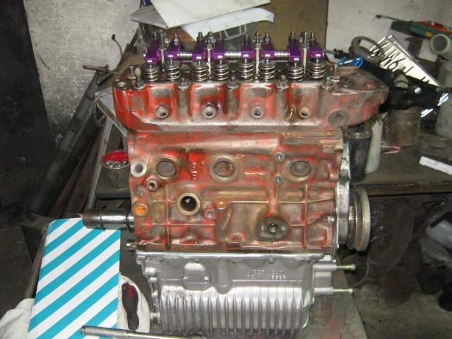

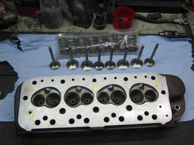

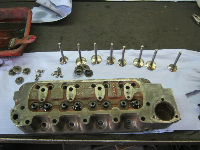

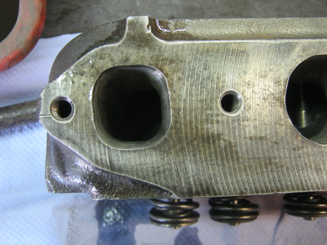

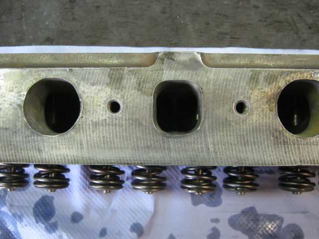

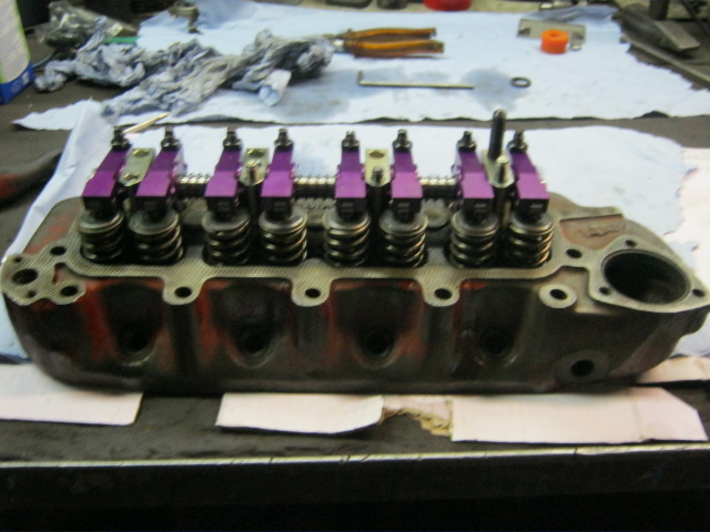

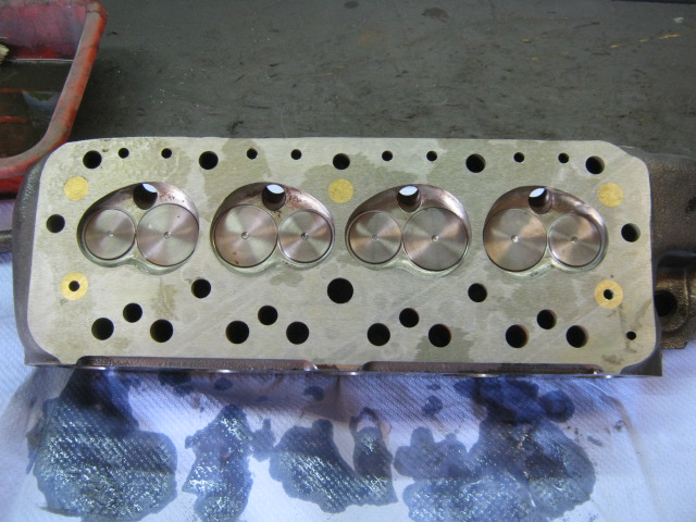

Głowica z obrobionymi własnoręcznie kanałami ssącymi i wydechowymi przystosowana do zaworów 36/29,5
Re: Budowa silnika 1300 A+
W głowicy są wstawione gniazda na bezołowiówkę na zaworach wydechowych
Mała poprawka, wydechy chyba poszły 31mm :wink:

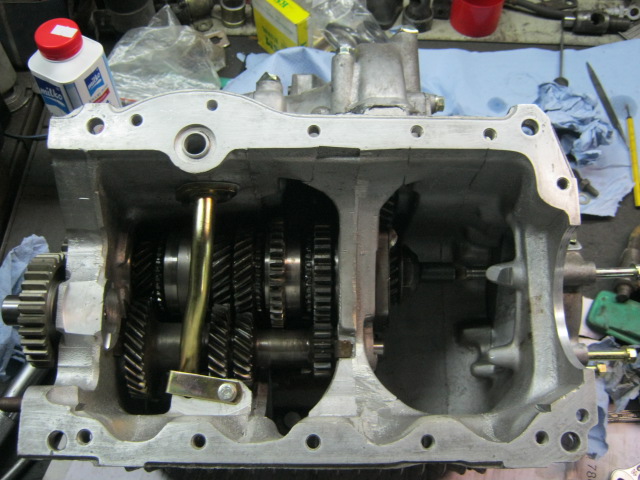

Wcześniej przygotowana skrzynia biegów

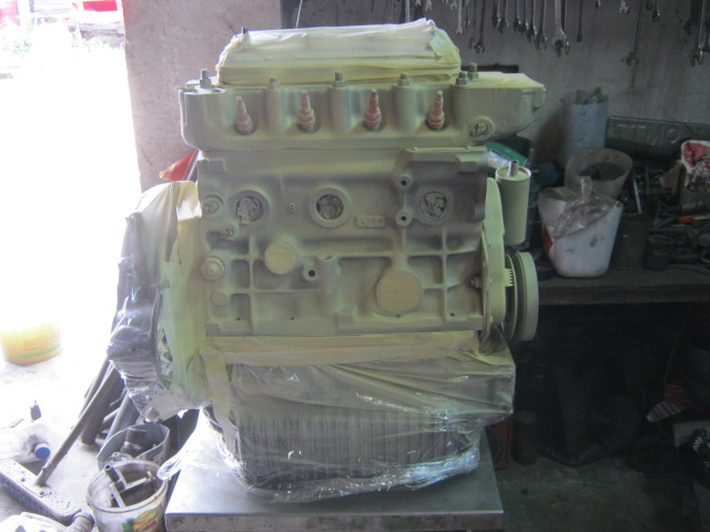

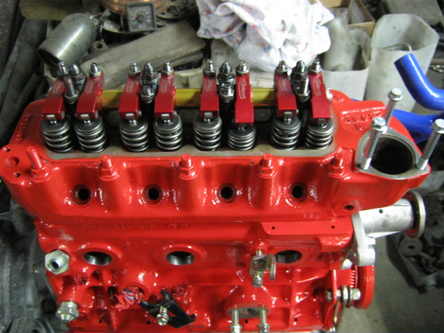

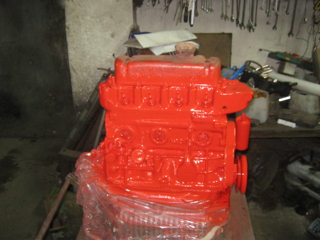

I lakierowanie

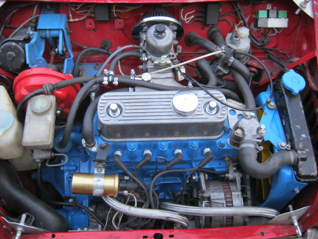

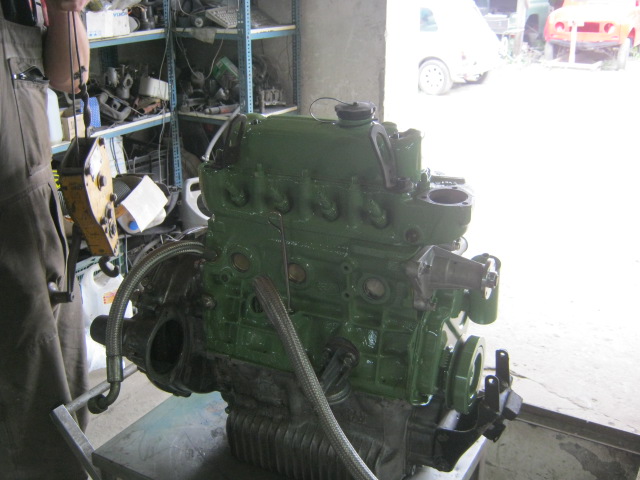

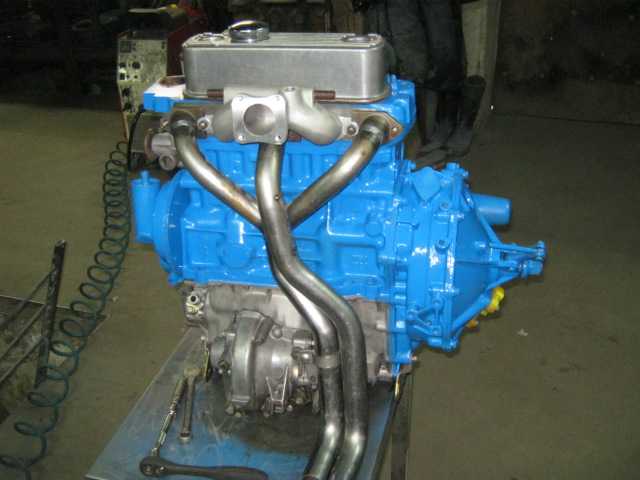

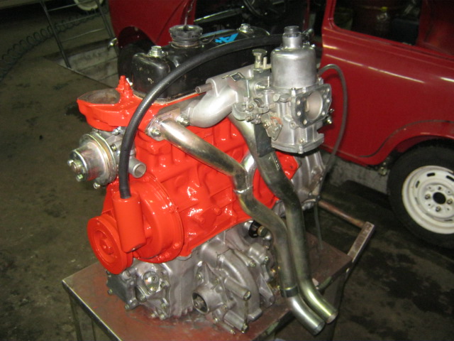

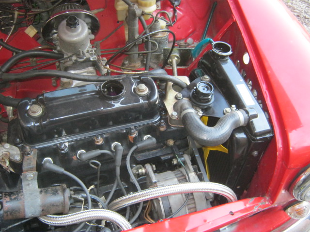

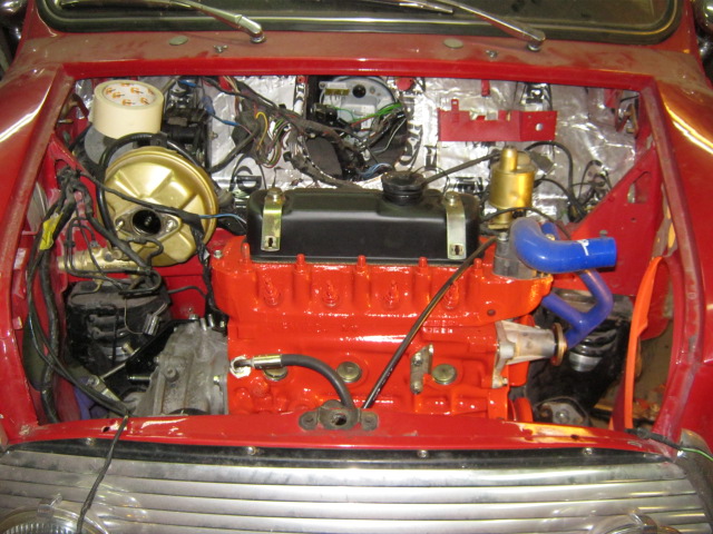

Uzbrajanie silnika
I silnik w samochodzie

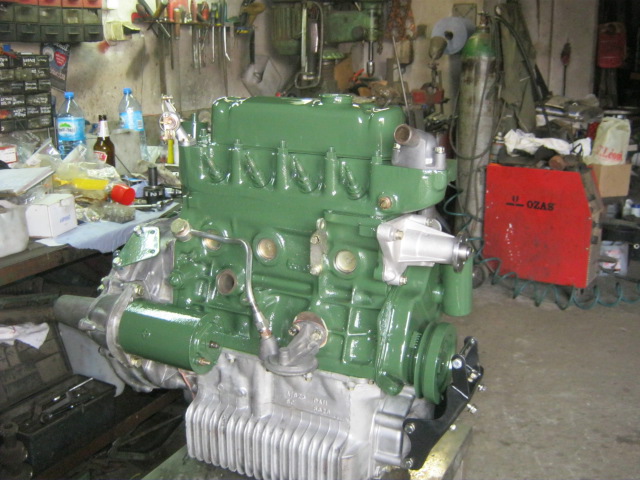

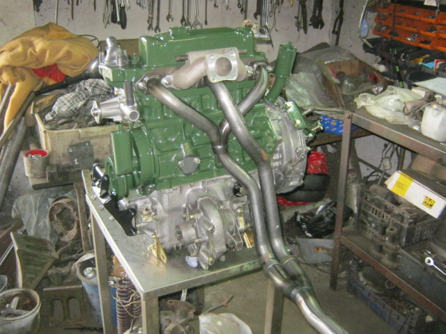

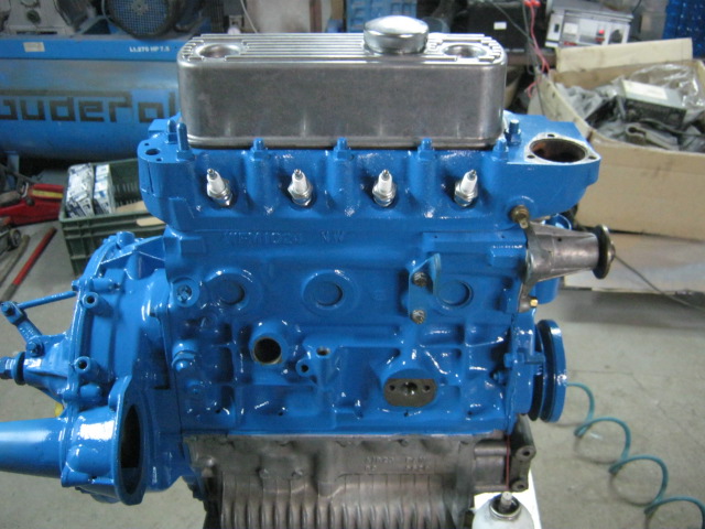

A tu już inne wariacje kolorowe
I kolejny teraz czarny
Zielony
Szary
czerwony SPI

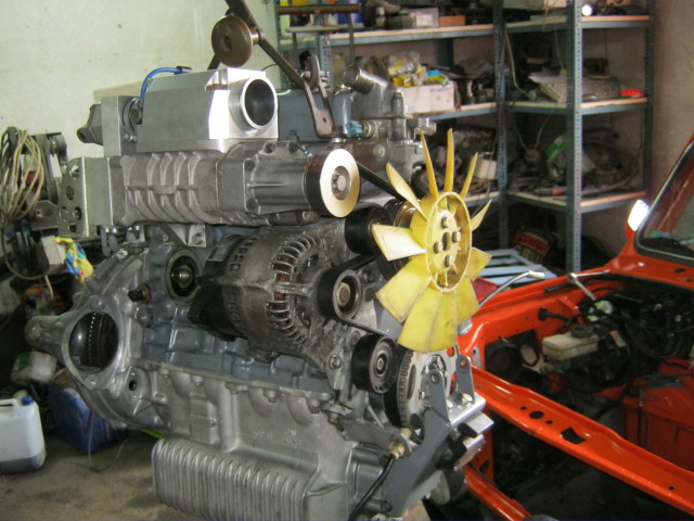

Kolejna relacja z budowy mocniejszej jednostki,
będą zdjęcia z fuszerką klawiatury minisparesowej.

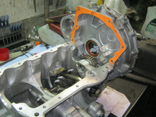

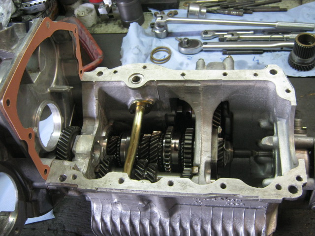

Skrzynia biegów z prostymi zębami na przeniesieniu napędu

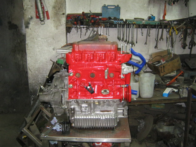

głowica na bloku

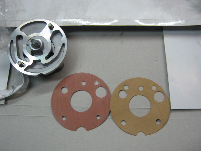

znalazłem zdjęcie porównawcze dlaczego warto zakładać uszczelkę oryginalną pod pompę oleju, przy mniejszym otworze czyli ciśnieniowym jest nie potrzebny otwór mały który może powodować nieszczelności

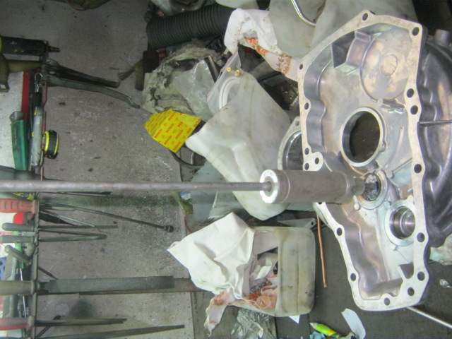

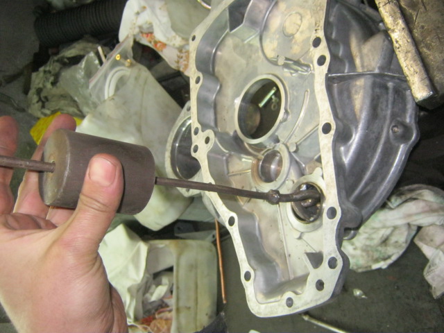

Wymiana łożysk w deklu bocznym

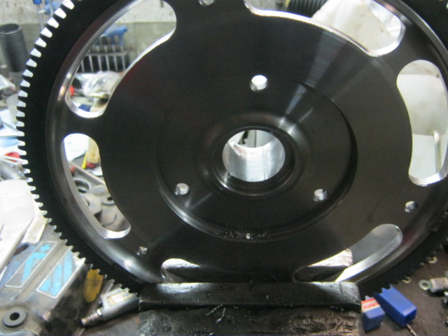

Modernizacja koła lekkiego koła zamachowego, w mini spares i w mini sporcie zapomnieli o ważnych otworach które odprowadzają olej który wydostaje się przez tuleję trybu sprzęgłowego

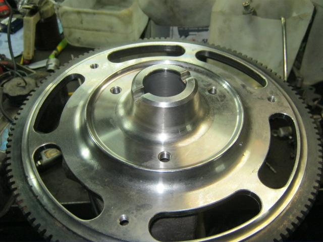

docieranie stożka na wale i w kole zamachowym
