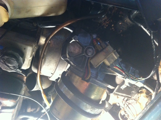

hillman
Posty: 437
Lokalizacja: lublin
Re: Gdzie popełniliśmy błąd ?
Post autor: hillman »
sezar
Posty: 554
Post autor: sezar »
Ja mam coś takiego, jak rozłanczałem przewody biała kostka mi sie rozpadła ale powsadzałem wszystko tam tak jak powinno nic innego tam nie da sie wymłodzic, jedynie teraz osłoną tego mi niedociska bo odpadła mała cześć z klapki, taki jakby bolec prz jakimś popychaczu i to może właśnie jest ten wyłącznie krańcowy ? Może w tym problem ?
hillman
Posty: 437
Lokalizacja: lublin
Bingo .. w manuału zobacz jak poprawnie złożyć .
sezar
Posty: 554
Post autor: sezar »
To teraz zostaje przegrzebanie manuala
