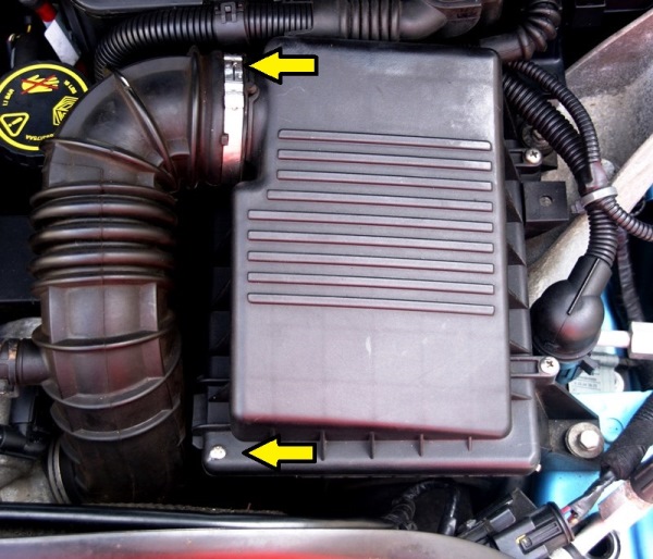

Poniżej zdjęcie z zaznaczonym miejscem gdzie znajdują się wkręty. Najlepiej nawiercić otwory na zdemontowanej pokrywie (trzeba ściągnąć opaskę z rury dolotowej i rurę), wiertło jakieś 1,5 max 2,0 mm. Otwory nawierciłem w rogach tak, że przy dokręcaniu przechodzą też minimalnie przez uszczelkę filtra. Wkręty o długości ok 30 mm najlepiej do metalu bo ładnie przejdą później przez plastik w dolnej części obudowy filtra. Od strony akumulatora niezbędny będzie dłuższy śrubokręt który ułatwi dokręcenie wkrętu. I to cała filozofia.
Obudowa filtra powietrza.JPG (137.74 KiB) Przejrzano 811 razy

Zrobiłem dokładnie to samo, także już zdjęcia i opis sobie daruje :)
