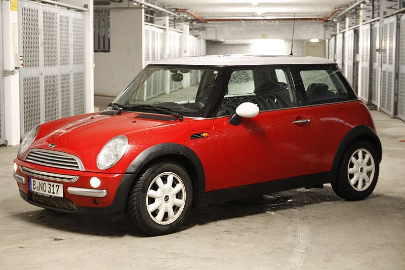

Witam jestem nowicjuszką na tym forum.Niedawno kupiłam Mini Cooper 2002 R50 .Proszę podpowiedzcie mi co powinnam zrobić,wymienić w pierwszej kolejności.Na co zwrócić szczególną uwagę w moim Miniaku?Wiem na bank ,że w grudniu 2012 r przy 196 000 tyś km był wymieniany olej w serwisie.
I drugie pytanie- mam radio na kasety czy jest możliwość wymiany na CD?
Kolejne pytanko- chce wymienić fotele czy macie może link bądz zaufany sklep z akcesoriami ,częściami do Mini?

jesli kupiles r50, to raczej nie sadze zeby Cie bylo stac na fotele ze sklepu :D
sam szukam fajnych foteli w dobrym stanie, ale nie jest latwo.
jesli chodzi o to "co wymieniac", to sprawa chyba prosta i oczywista - jechac do jakiegos zaufanego/polecanego mechanika i wymieniac to co uzna za stosowne - zwlaszcza jesli sie nie znasz. Nikt Ci nie powie co jest do wymiany na podstawie zdjecia :)

Ja bym radził w pierwszej kolejności wymienić: filtr powietrza, wszystkie płyny (chłodnica, spryskiwacze, olej w skrzyni, olej w silniku - w zależności ile km było zrobione od grudnia '12), klimatyzacje odgrzybić i naładować, akumulator jeśli dawno nie był wymieniany, można filtr paliwa, świece, warto też zobaczyć jak zawieszenie się trzyma. Auto już trochę przejechane ma więc coś już musiało być wymieniane ale trzeba by więcej o nim wiedzieć. Generalnie to tak jak mówi Brennt.
Radio oczywiście da się wymienić na takie z CD.
Co do foteli to nie wiem ale można szukać na allegro, tablicy, gumtree. Można też oddać do renowacji - gdzieś był o tym osobny temat. Pozdro!

Co trzeba sprawdzić/wymienić po zakupie w MINI Cooper R50 - 2002r.:
- podłączyć pod komputer i sprawdzić błędy ;)
- olej, filtr oleju, filtr powietrza (bezwarunkowo, chyba, że auto jest ze 100% pewnego źródła),
- sprawdzić płyn pompy wspomagania, ewentualnie wymienić (warto dbać o pompę bo droga),
- otworzyć maskę, później auto na podnośnik i sprawdzić czy nie cieknie z jakiejkolwiek dziury (a lubi sobie pociec z miski olejowej, z półosiek, z przewodu ciśnieniowego pompy wspomagania, z pod pokrywy zaworów, czy dekla rozrządu),
- sprawdzić zawieszenie, w szczególności tuleje wahaczy (są mało żywotne),
- wymienić filtr paliwa (który znajduje się przy baku pod tylną kanapą; wiele osób bagatelizuje tę część, a jest ona baaardzo ważna),
- pojechać do wulkanizatora i wyważyć kółeczka,
- można jeszcze sprawdzić świece zapłonowe,
Generalnie jeżeli większość z tych rzeczy będzie do wymiany to z kieszeni ubywa +/- 2000zł (NIE W ASO, bo ASO zgarnęłoby dwa razy tyle), lecz auto będzie wtedy CACY!
Kocyk
Posty: 264
Re: Mini Cooper R50
Post autor: Kocyk »
P.S.
Jeszcze warto sprawdzić tarcze, klocki i płyn hamulcowy.
