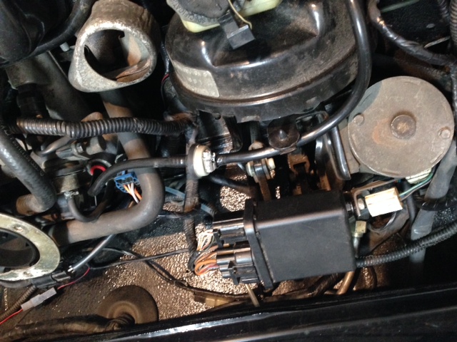

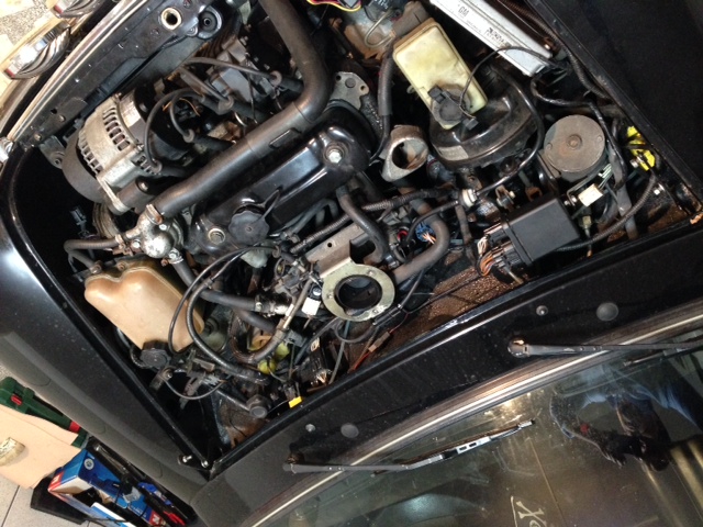

Dodaje poglądowe zdjęcie spod maski po przyjeździe do domu.

- pod maską 3
- zdjęcie 3.JPG (150.8 KiB) Przejrzano 4081 razy
- pod maską
- zdjęcie 2.JPG (164.36 KiB) Przejrzano 4081 razy
- pod maska
- zdjęcie 1.JPG (165.42 KiB) Przejrzano 4081 razy

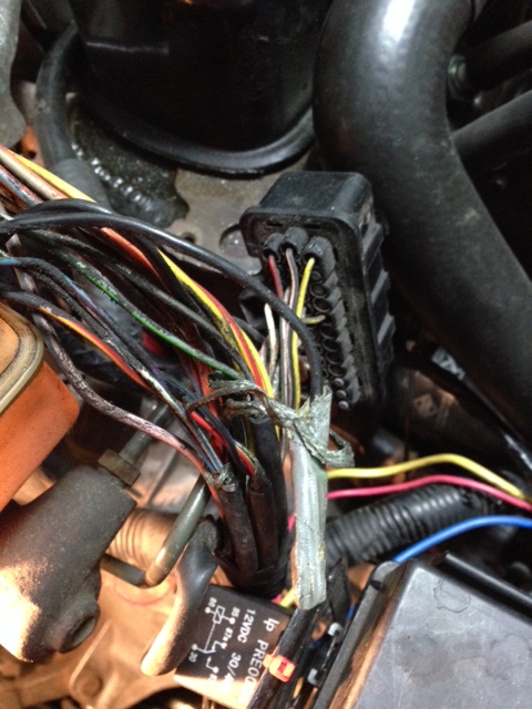

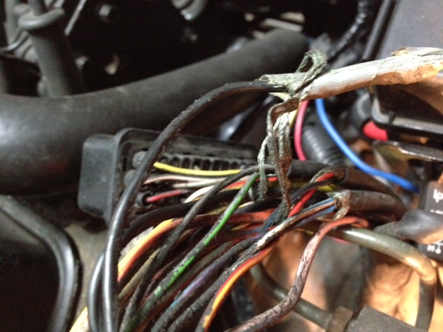

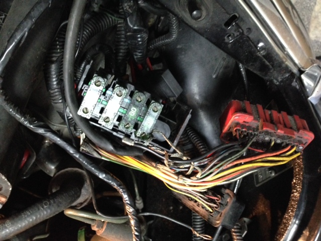

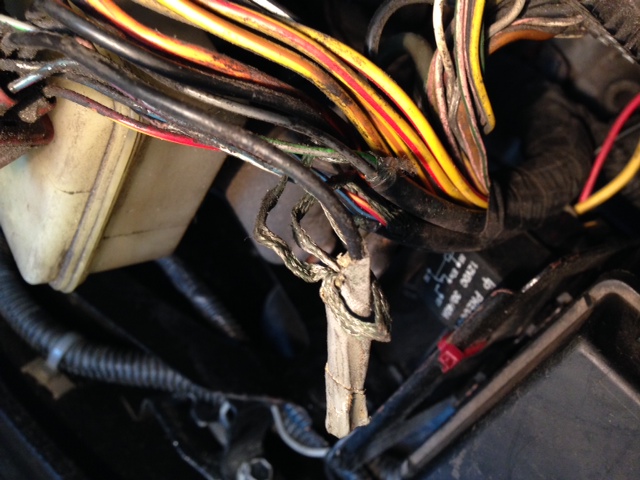

Czy wiązka od komputera powinna tak wygladac? Poskrecane jakies syfiaste kable bez izolacji...
- zdjęcie 3.JPG (113.69 KiB) Przejrzano 4059 razy
- zdjęcie 2.JPG (126.33 KiB) Przejrzano 4059 razy
- zdjęcie 1.JPG (149.6 KiB) Przejrzano 4059 razy

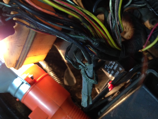

Re: Problemy z silnikiem, wtryskiem, pedałem gazu
cd
- zdjęcie 4.JPG (127.77 KiB) Przejrzano 4058 razy
- monsterk
- Posty: 2057
Nie, co za cieć tak ją obrał.
- monsterk
- Posty: 2057
Przez dziurę w dachu robiłeś foty?
- Bochen
- Posty: 386
- Lokalizacja: Łódź
O kurde dopiero teraz zauważyłem ze do góry nogami, sorry - telefon cos dał dupy przy robieniu zdjeć.
Czy problemy które mam mogą wynikać właśnie z tej wiązki?

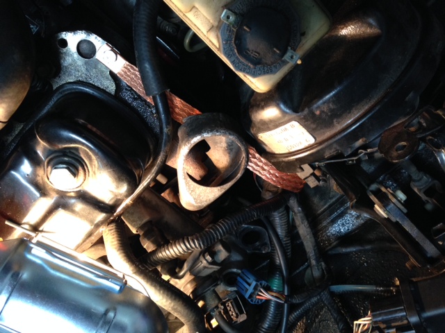

co mi na myśl przychodzi:
linka: sprawdz mase silnika
widziałem już kilka razy ze linka robila za mase i się smarzyla
obroty: podciśnienia, podciśnienia, podciśnienia
wentylator: może mieć związek z masami

tak jak przedmówca - masa silnika: najlepiej kup plecionkę od malucha i zrób nową masę (połączenie między blokiem silnika a karoserią)Lata temu miałem podobne przeboje z Fiatem CC na wtrysku - nowa masa całkiem odmieniła auto

Witam ponownie. Wszystkim bardzo dziękuję za odpowiedzi i przepraszam za zwłokę w mojej odpowiedzi.
W weekend kupiłem plecionkę od malucha. Rozmontowałem przepustnicę, wyjąłem komputer i rozłączyłem większość wtyczek wkoło wtrysku. Plecionkę zamontowałem między blokiem a śrubą będącą wspornikiem serwa. Przeczyściłem wtyki komputera, troche odplątałem wiązkę. Odsłonięte druty które wrzuciłem wczesniej sprawiają wrazenie jakby byly fabryczne... Nie wiem w sumie co o tym myśleć.
Ponadto odłączyłem przewód chyba podciśnienia - taka plastikowa rurka z zapadką biegnąca od wtrysku do serwa. Okazało się, że miała małą nieszczelność, także założyłem na łączenie gumową rurkę i metalową opaskę zaciskową.
Jeżeli chodzi o przepustnicę to chodzi gładko, z odpowiednim oporem i zamyka się całkowicie. Zamontowałem ją więc ponownie ale zastanawiam się teraz czy może by jej jeszcze raz nie zdjąć i zamontować na hermetyk. Co o tym sądzicie?
Po zmontowaniu wszystkiego wszystkiego do kupy pojechałem na test drive. Wszystko było niby wporzo, obroty może troche za wysokie, ale jako że nie miałem czasu na dłuższą jazdę to wróciłem do domu i uznałem, że wyższe obroty wynikały z tego, że auto było zimne.
2 dni później wróciłem do garażu, chciałem się przejechać trochę dalej żeby sprawdzić wszystko i niestety gaz zablokował się w podłodze, więc z jazdy dupa.
Okazało się, że źle poprowadziłem linkę gazu i się usmażyła o kolektor wydechowy. Oczywiście już się do niczego nie nadaje więc czekam na przesyłkę z Anglii...
Którędy ona powinna w zasadzie iść żeby nie było problemu?

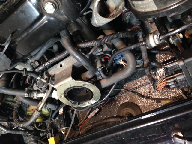

- Bochen
- Posty: 386
- Lokalizacja: Łódź
jeszcze fotki
- zdjęcie 1.JPG (149.6 KiB) Przejrzano 3871 razy
- Bochen
- Posty: 386
- Lokalizacja: Łódź
cdd
- zdjęcie 3.JPG (139.87 KiB) Przejrzano 3867 razy
- zdjęcie 2.JPG (138.62 KiB) Przejrzano 3867 razy
- Posty: 229
- Lokalizacja: Nysa//Wrocław
Rozbierz i sprawdz czy płynnie działa czujnik położenia przepustnicy. Mutlimetrem zobacz czy płynnie zmienia się opór w miarę przekręcania.
Rozbierz i wyczyść cały zawór wolnych obrotów. To jest silniczek krokowy razem z "kolankiem" przykręconym do kolektora. Jak jest zabrudzony może się nie zamykać do końca albo traci szczelność w jednym miejscu.
Linka gazu po wyjściu ze ścianki grodziowej, przechodzi przez oczko przy pompie sprzęgła, potem wzdłuż podszybia leci aż do serwa, tam plastikową spinką złączona jest z przewodem podsiśnienia i lekkim łukiem, zachaczając o pokrywę zaworów wchodzi do przepustnicy.
