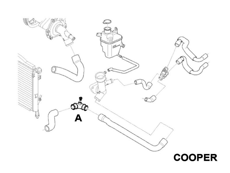

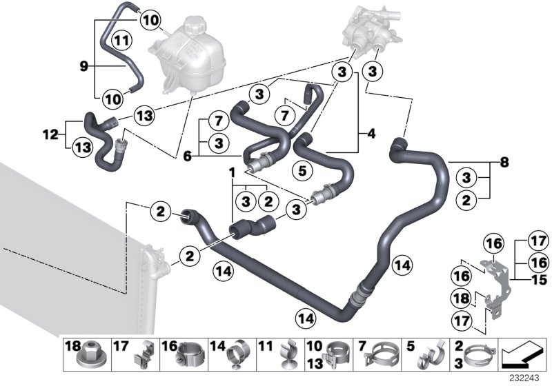

Re: Mini One 2001 benzyna 1.6 (66kW) - wyciek płynu chłodniczego
znajduje w sieci tylko taki układ - jednak zbiornik płynu jest inny niż w Mini One - czy ktoś ma dostęp do rysunku by pokazać jak to wszystko ma być połączone?
- cooling-system-water-hoses-00232243.JPG (68.96 KiB) Przejrzano 2463 razy
Na szybko znalazłem coś takiego: http://www.ebay.co.uk/itm/BMW-MINI-Coop ... 0435757078
I jeszcze raz dokładniejszy szkic :
- Mini R50 - układ chłodzenia.jpg (45.45 KiB) Przejrzano 2445 razy
