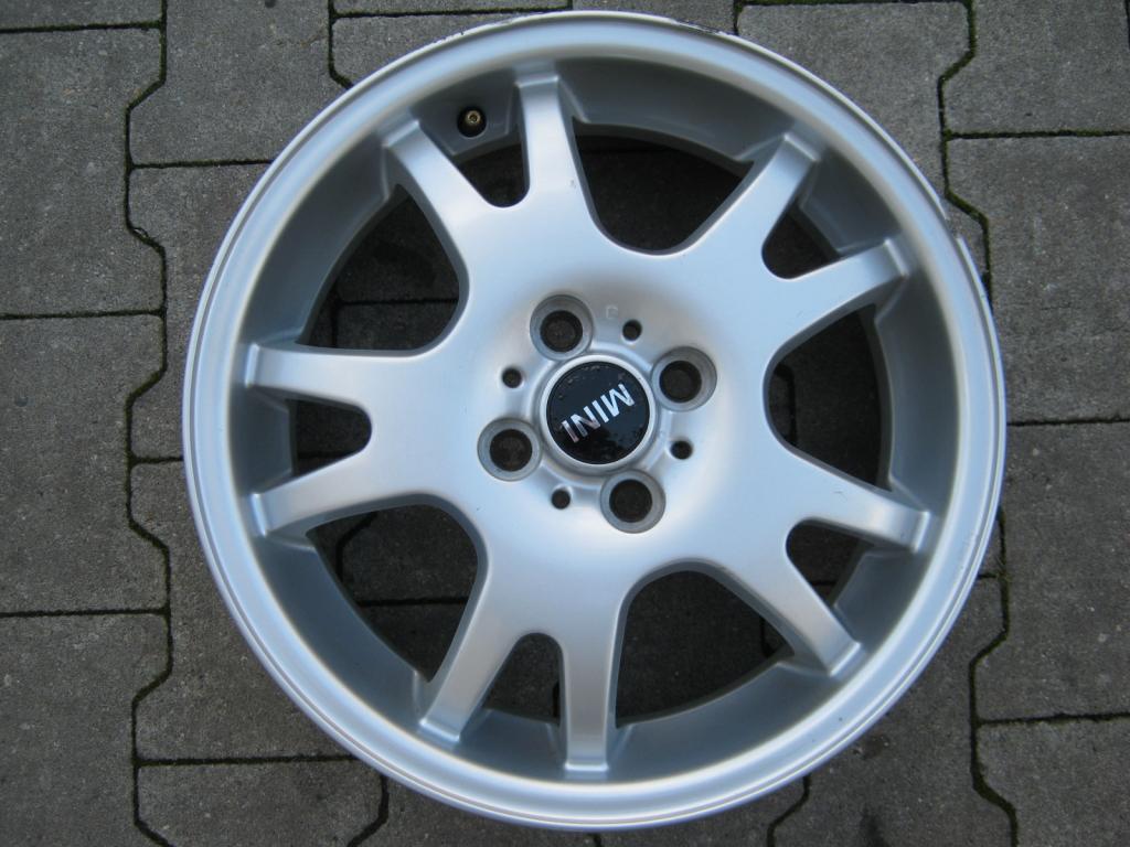

idzie zima i muszę sprawić felgę na zimę
wybór padł na takie oto koło
parametry ---> 5,5Jx16H2 ET45 56mm
nie wiem jaki to jest styling, ale mniejsza oto to tylko zimówki
moje pytanie czy do mojego COOPER'a S będą pasować i jaką oponę na to założyć?
Jaki rozmiar?
Pozdrawiam i z góry dziękuję za rzeczowe wypowiedzi
Jaki rozmiar?

Wydaje mi się, że najlepszym rozmiarem do Twoich felg będzie 175/60/16. Jako oponę wzorcową wziąłem taką jaka siedzi u mnie czyli 205/45/17.

Wydaje mi się, że ET45 powinny pasować, ale oprócz tego ważny jest jeszcze otwór centrujący, rozstaw śrub itp.... ale to już musisz poszperać w google albo instrukcji do mini.
Wiem, że rozstaw śrub to 4x100 ale jaki otwór centrujący powinien być... nie mam pojęcia. Ważne aby był większy, można wtedy go zmniejszyć pierścieniami.

najbardziej to mnie martwi średnica, czy cooper nie ma jakichś większych hebli i czy 16" wejdą
resztę mam ogarniętą
Mini One/Cabrio/Cooper 1.4 16V - 1.6i 16V 09.01 - 55 - 88kW 5,5Jx15 4x100x56 ET 45
Mini One/Cabrio/Cooper 1.4 16V - 1.6i 16V 09.01 - 55 - 88kW 6,5Jx15 4x100x56 ET 42

Wracając do tematu średnicy piasty to w R50,52,53 wynosi 64,1 mm i w felgach które chcesz kupić nie może być mniejsza. Co do szerokości to 5,5 cala przy oponie 175 mm jest OK. Na zimę zaleca się węższe opony z racji większego nacisku powierzchniowego.
Przy 5,5 calowej feldze ET 45 to na zimę rozsądny wybór. Koła może nie wystają na zewnątrz i nie każdemu może się to podobać ale żwir i różne inne materiały użwywane do posypywania dróg nie niszczą nam karoserii.

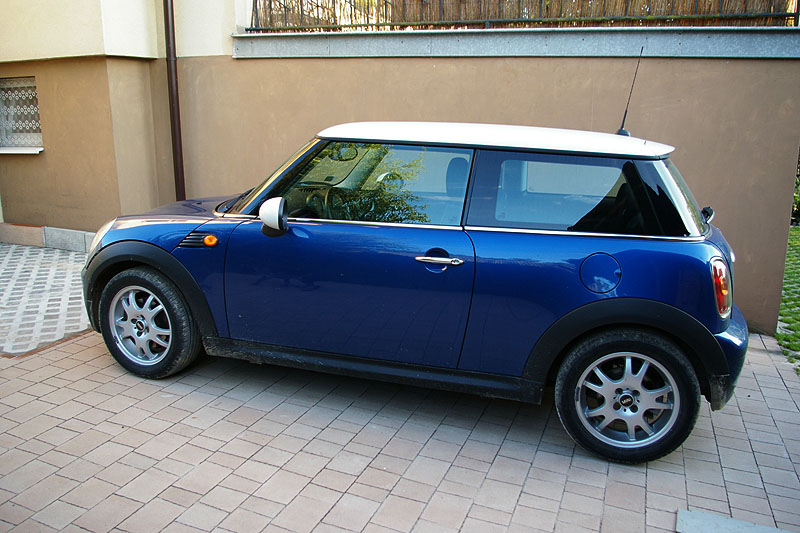

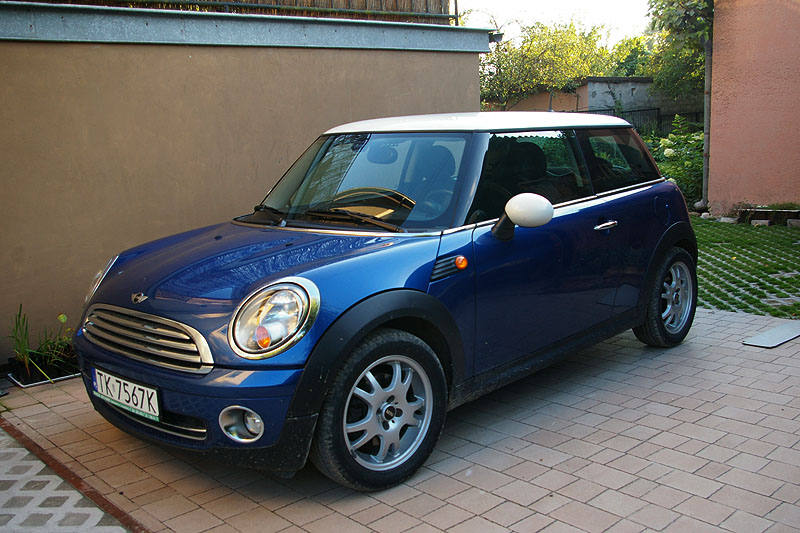

Identyczne jak w moimmulder pisze:idzie zima i muszę sprawić felgę na zimę
- mini_23_111.jpg (142.8 KiB) Przejrzano 1466 razy
- mini_21_158.jpg (135.48 KiB) Przejrzano 1466 razy
Dynamicznej jazdy życzy Miłka
