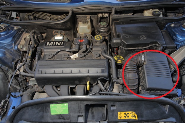

Jak piszę, niestety auto oglądam tylko w weekendy i staram się coś sprawdzać/wymieniać....
Możesz mnie poinstruować, gdzie jest filtr o którym piszesz i gdzie znajduje się przepływka w tym silniku:
http://images62.fotosik.p...a0a4e0651dm.jpg
Przepływkę czyścicie specyfikami do czyszczenia przepustnic?

Ja nadal nie bardzo wiem o co Ci chodzi.ynos pisze:sorry za błąd - miałem na myśli wtryski i gaźnik - myśląc o gaźniku i przepustnicy, źle wpisałem.venomenon pisze:ciekawa teoriaynos pisze:w mini brata są wtryski - nie ma przepustnicydoucz się kolego i nie pisz głupot.
Kolego albo gaźnik albo wtrysk. (MINI'aki są na wtryskach).
Przepustnice masz zarówno w instalacji gaźnikowej jak i wtryskowej.
Co do filtra to zaznaczyłem na foto poniżej.
P.S. Link nie działa
- filtr.jpg (112.74 KiB) Przejrzano 2584 razy

Link faktycznie nie działa w tym wątku, a w moim starym ciągle działa. Ale nieważne, bo chciałem wkleić zdjęcie silnika, które Ty dodałeś.
Gdzie filtr powietrza jest wiem-ale dzięki. Nie wiedziałem co to wkładka Pipercrossa ale sprawdziłem w necie - jest to wkład filtrujący powietrze?
