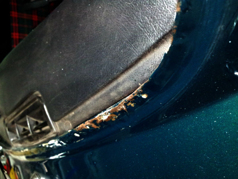

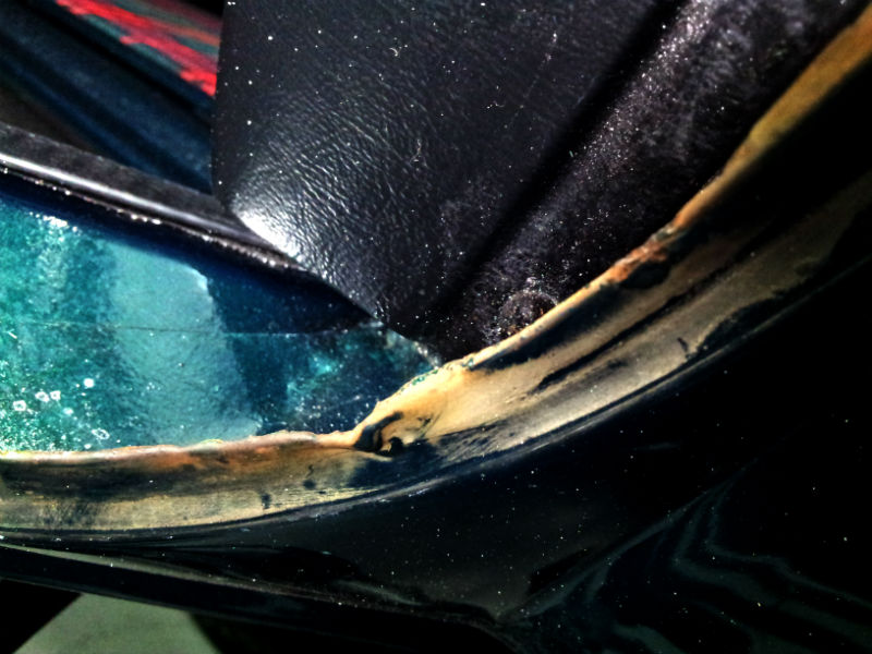

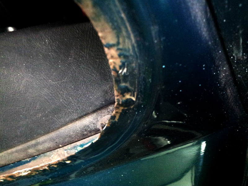

Tak to wygląda.
Generalnie lekko wszystko pofalowane - głównie w narożnikach. Najgorzej na lewej stronie. Po prawej tylko jedno zakrzywienie. Te zgrubienia co widać to o dziwo nie korozja pod lakierem lecz właśnie chyba pozostałość szpachlówki bo jak jedną chciałem zdrapać to pod spodem nie było rdzy tylko coś białego - zakładam, że właśnie szpachlówka.
Przestrzeni między arkuszami nie ma - t.z. jest ale zalana jest lakierem tworząc w ten sposób spójną krawędź. Być może jak zacznę stukać młotkiem to lakier popęka i zrobi się przerwa. Jakby co mam silikon na spawy to mogę go wcisnąć.

Re: Zabezpieczenie podszybia
klep zabezpieczaj i maluj, ale wg mnie po lewej to masz grubo korozji miedzy blachami

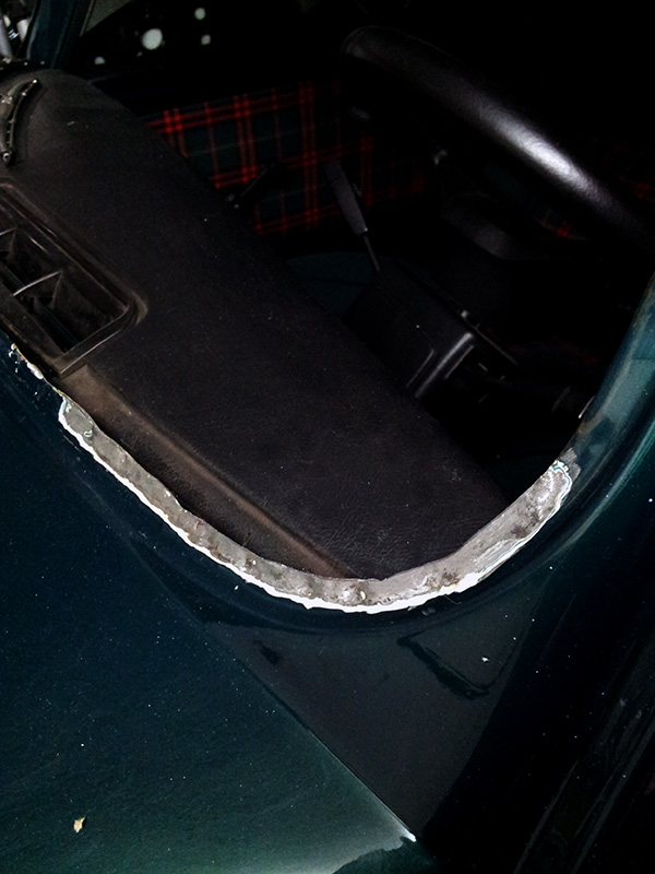

Jedna strona oczyszczona. Na szczęście bąble okazały się szpachlówką. Krawędź podszybia zdrowa. Żadnych ubytków.
Teraz trzeba to zabezpieczyć. Jaki preparat polecacie? Jestem lajkonik i nie za bardzo wiem co jest dobre a co złe. Swego czasu używałem na rdze Brunox-a czy tu też mogę go użyć? Czy coś innego? Jakieś propozycje?
Pozdrawiam,
Arti
