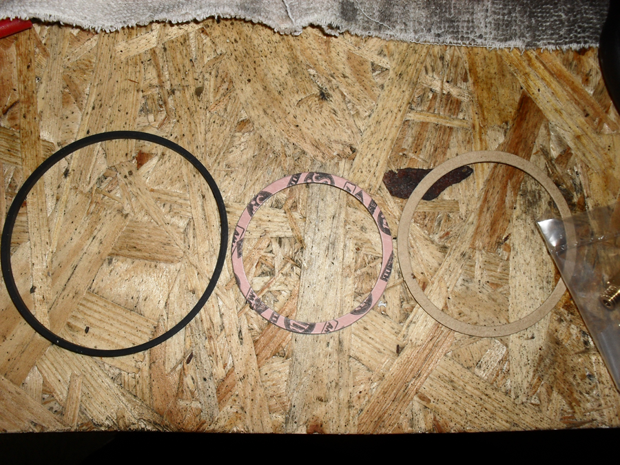

Rozbierając gaźnik trafiłem tylko na jedną uszczelkę - pod pokrywką komory pływakowej. Zdejmowałem jeszcze pokrywę tłoka iglicy, ale tam uszczelek nie było. W zestawie serwisowym który kupiłem było gniazdo i iglicę do komory pływakowej i 4 uszczelki. Gdzie powinny trafić pozostałe 3 ze zdjęcia?
Czy składając całość powinienem (poza wlaniem od góry oleju dla tłoczka) czymś nasmarować lub zalać jakieś elementy? Tłok iglicy?

To jak z tymi uszczelkami? Powinny się znaleźć w gaźniku?
aymoo.pl
Re: Mycie gaźnika
ja ich nie rozpoznaje
Lukas
Posty: 228
Re: Mycie gaźnika
Post autor: Lukas »
Ta czarna jest gumowa o kwadratowym przekroju i średnicą pasuje pod kopułkę tłoka iglicy... tylko czy ktoś tam widział kiedyś uszczelkę? Wszystkie te uszczelki były w jednej torebce jako kit serwisowy do gaźnika...a może to nie do HS4? Ale pod pokrywkę komory przelewowej pasowała.
A jak ze składaniem? Tylko olej górą?
aymoo.pl
Re: Mycie gaźnika
ta czarna może być do hif-a 38/44
reszta nie wiem
olej do gaźnika i to wszystko
Re: Mycie gaźnika
Żadna z tych uszczelek nie jest przeznaczona do SU HS 4 stosowanego w mini. Jest bardzo wiele gaźników SU różnych typów przeznaczonych do różnych silników i tam te uszczelki mogą być potrzebne. Pod kopułą tłoka w SU HS 4 nie stosuje się żadnych uszczelek. Okrągła gumowa uszczelka dolnej pokrywy komory pływakowej o przekroju kwadratowym występuje w HIF 38 / 44 tak jak pisze Flap.
