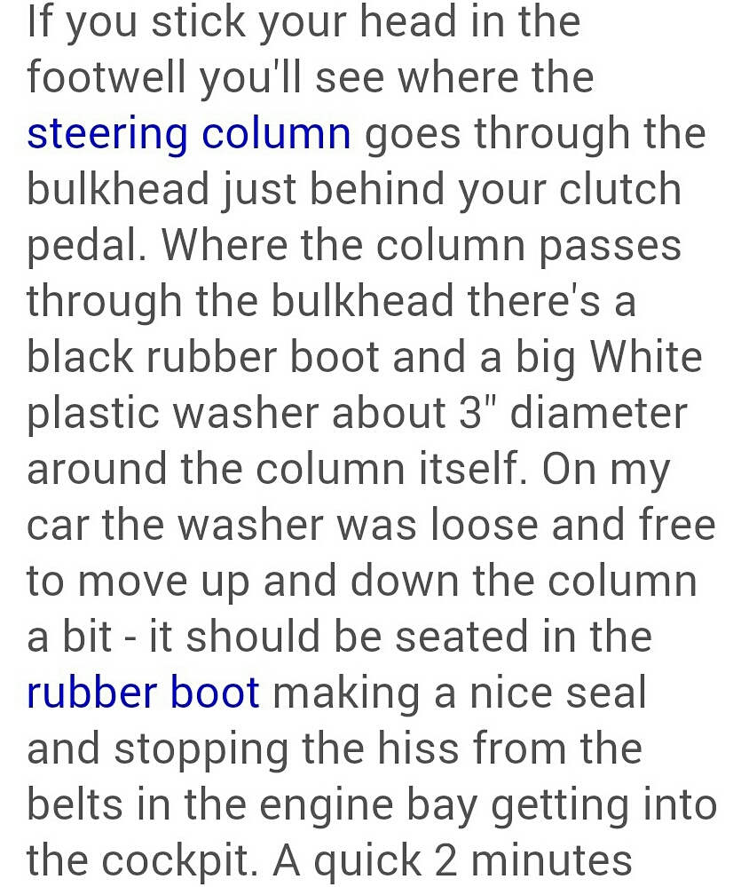

carlos123
Re: nietypowy dźwięk spoad maski przy przyspieszaniu
Post autor: carlos123 »
Dla zainteresowanych wstawiam zdjęcie z innego forum, u mnie właśnie to rozwiązało problem ;)
