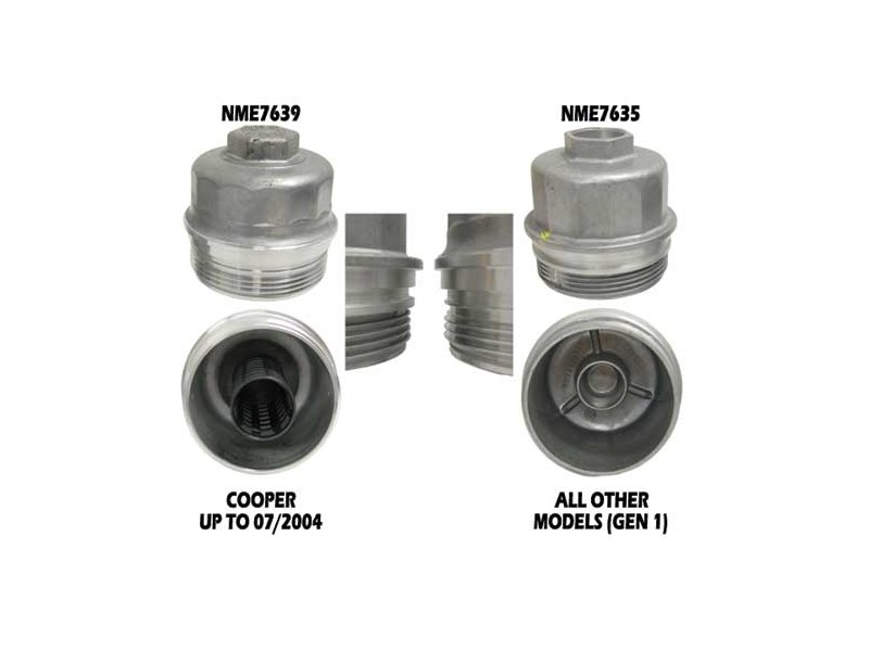

Witam,
Zmienialem olej + filtry i uslyszalem, ze brakuje elementu wnetrza obudowy/glowki filtra oleju, ktorego zadaniem jest dociskanie wkladu filtra oleju. W efekcie filtr w zasadzie nie filtruje :) Uslyszalem, ze to typowe w miniakach (!?), prawdopodobnie przy wymianie ktos wczesniej wyrzucil ten wklad.. .
Mam opcje kupic cala uzywana obudowe filtra za ~150 zlociszy, lecz ja potrzebuje jedynie tego docisku..Jak nazywa sie ta czesc, czy mozna ja gdziekolwiek znalezc i nabyc osobno ?
Jezeli nie to po prostu kupie cala obudowe aby z niej wyjac maluki fragment facepalm
Przezyje, tylko ze to troche bez sensu :smile: ..
pozdrowka

Na ten moment nawet nie mam pewnosci jak wyglada element, ktorego szukam.
Podobno tutaj https://drive.google.com/file/d/0BxZZ_E ... sp=sharing czegos brakuje :)

Proszę bardzo:

Bardzo ale to bardzo dziękuję !! Wcześniej nie wiedziałem, że są dwa warianty pokrywy filtra..

Dodam, że ten z koszyczkiem (11427563763) kosztuje ok. 100zł nówka, więc nie ma co myśleć o kupnie całego używanego modułu olejowego za 150zł.
