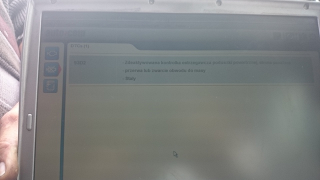

Witam, posiadam mini One z 2010 roku, 1,6 B, nie wiem jaki to model R...
to jeden z moich pierwszych postów na tym forum więc proszę o wyrozumiałość,
świeci się ikonka poduszek i niezapiętych pasów... dziś był u mnie "magik" i podłączył mini pod kompa, pokazał błąd 93D2- opis z programu:"zdeaktywowawana kontrolka poduszki powietrznej, strona pasażera, przerwa lub zwarcie obwodu do masy , nie mógł go skasować...

- fotka z programu "magika
- DSC_0007.JPG (61.56 KiB) Przejrzano 1346 razy

Dowiedziałem się jeszcze że przy tego typu błędzie należy sprawdzić przednią poduszkę pasażera, że przy tej właśnie poduszce występuje jakiś problem.

Dokladniej ta przy slupku od strony pasazera. Mialem tak z 3-4 tyg temu, podobno czesto sie wysypuje wlasnie ta poducha. Podpieli pod kompa, zresetowali go (bo wylaczyl ta poduszke) i wszystko smiga. Cena 47 euro w MINI.Pawci_o pisze:Dowiedziałem się jeszcze że przy tego typu błędzie należy sprawdzić przednią poduszkę pasażera, że przy tej właśnie poduszce występuje jakiś problem.

Wg mnie będziesz miał uszkodzoną matę pasażera w fotelu. Typowa usterka BMW. Można założyć emulator. ale najpierw upewnij się. tel do magika to: 791671666 jego GG: 6357677
