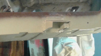

Re: Punkty pod lewarek
ja do podnoszenia w garażu zrobiłem tają przejściówkę ... kawałek kształtownika wkładasz do dziury a dalej żabą do góry. (ooo wierszem gadam :D )
lub za wózki ... nigdy nie podnoście za rogi podłogi ... te wzmocnienia w rogach to mocowania z fabrycznej linii produkcyjnej.
Robiłem samemu te mocowanie w progu z grubszej blachy... trochę zabawy jest ale te kupne gotowe nie wzbudziły we mnie zaufania.
Jak masz dolny próg to rób tak żeby otwór z niego licował się z mocowaniem ...

Ten otwór kwadratowy w zmocnieniu to masz pod lewarek? Podałbyś wymiary tego otworu? :)
Mati97 pisze:Ten otwór kwadratowy w zmocnieniu to masz pod lewarek? Podałbyś wymiary tego otworu? :)
teraz to nie pamiętam ... no ale jak masz nowy próg to dopasuj kształtownik do otworu w nim ... jak lewarek będzie miał w otworze trochę luzu to nie będzie w niczym przeszkadzać :wink: różnica z fabryka na pewno będzie bo na rynku dostępne masz metryczne kształtowniki a fabryka pewnie robiła te otwory w calach. A ze starego progu nic ci nie zostało ? ja sie nim wzorowałem :)

Z progów zostało to :D
Otwór pod lewarek idzie u ciebie pod kątem o ile dobrze widzę?
A jeśli ktoś by miał oryg. lewarek i jakby mógł pocykać parę fotek to byłbym wdzięczny.

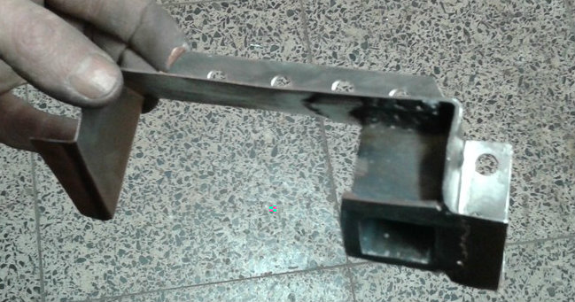

Obecnie tunel poprzeczny zrobiony z 1.5 mm tak samo próg wewnętrzny. Jutro podeślę fotki, a mocowanie pod lewarek prawie na ukończeniu.

Obiecane zdjęcia :)
Obrazek
Obrazek
