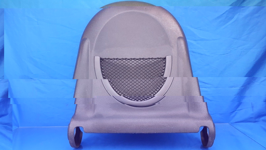

Witam wszystkich.
W moim autku, tylna plastikowa pokrywa przednich foteli wygląda bardzo słabo. Jest cała porysowana i posiada kilka większych zadrapań. Ma ktoś pomysł co z nią zrobić? Szukać dobrej używki? Wypełnić ubytki i pomalować? Da się ten plastik zdjąć tak w ogóle?

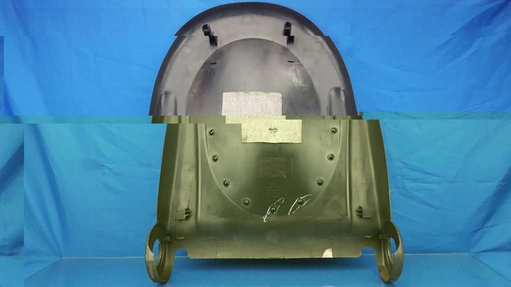

Można to zdemontować. Trzyma się na tych dolnych "uszach" i czterech zatrzaskach które można łatwo uszkodzić, złamać przy demontażu.

Ja bym szukał używki, nie powinno to kosztować więcej niż 30-50 złotych.

Bezproblemowy demontaż niedawno wymieniałem jeden plastik.musiałem kupić dwa więc jeden mam do oddania 3 dyszki i koszt wysyłki lecz polecam odbiór osobisty.
Ten plastik jest bardzo podatny na uszkodzenia.
