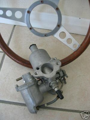

witam mam okazje kupic gaznik ale nie wiem czy bedzie on pasowal do mojego mini ( 1000 koniec lat 70 )
ponizej zamieszczam zdjecie
gaznik ma takie oznaczenia :
tag labelled AUD 13 filler AUC 8103 chamber AUC1390 PDC11 main body AUC82 float lid AUC 9203

Pokaż zdjęcie od strony przepustnicy, bo wydaje mi sie ze jest to gaznik do 850 lub 1000 ale do najstarszego kolektora gdzie sruby mocujące były w pionie jedna nad drugą.

niestety nie mam inncyh fotek...
kiera sprzedana...
szukam porady gdyz musze sie szybko na ten gaznik zdecydowac ...
boje sie jednak ze nie podpasuje...
gaznik jest nowka . czy nowy gaznik moze miec jakies wady? tzn . czy gaznik nigdy nie montowany i nowy ale takie który przelezal dlugi czas na polce moze miec jakies wady?

tzw "new-old stock" ? gumowe elementy najczęściej zżera czas, a jeżeli nie był przechowywany w warunkach o niskiej wilgotności (lub nie były dobrze zabezpieczone), metalowe elementy ruchome mogły się zapiec. Wg mnie najlepiej rozebrać na części sprawdzić jeszcze raz ich stan,wyczyścić, przesmarować i hejaaa , znaczy się montować

Istotną sprawą jest srednica gardzieli i rozmieszczenie śrób mocujących. Mucisz zdiąć swój i porównać rozstaw
otworów.Chyba,że ów gażnik kupujesz z kolektorem.Pokazany na zdięciu gażnik znam jedunie z ilustracji.
Nigdy nie mialem o takim rozstawie więc dla mnie to nietypowy (nawet nie mam takich kolektorów).

mam nikompletny silnik 1300 )brak kolektora i gaznika) a chciałbym go sprawdzic , czy ubało by sie sprawdzic na kolektorze i gazniku z litrówki?
Re: CZY TAKI GAZNIK PODPASUJE DO MOJEGO MINI ???
odpalic odpalisz na bank, moze nie do konca bedziesz mogl go sprawdzic na osiagi ale powinien swoje wady i zalety uwidocznic
