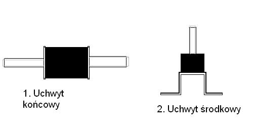

Zależy jaki masz wydech- czy poprowadzony centralnie, czy też wychodzi na bok, przy bocznym są oprócz mocowanie przy silniku 2 elastyczne mocowania- do tylniego wózka - przed tłumikiem i za nim. Można też zrobić mocowania na sztywno
Poniżej szkic o co mi chodziło.
Pozdrawiam, Saint
Pozdrawiam, Saint
- mocowania wydechu.JPG (8.96 KiB) Przejrzano 698 razy

Mam poprowadzony bokiem, czyli końcówka wydechu jest po lewej stronie samochodu.
Uchwyt za tłumikiem jest raczej OK, tyle, że zardzewiały, a uchwyt przed tłumikiem ma właśnie ten "fachowy" patent na hak z drutu przyczepiony do gumowego kółka...

Akurat mi fotkę wcięło i na stronie nie ma. Generalnie to jest zestaw do mocowania, a w zestawie jest obejma ta przy silniku, gumowe mocowania tak jak na pięknym schemacie Sainta
i do tego haczyki metalowe do ludzkiego zamocowania tłumików, a nie na patenty
