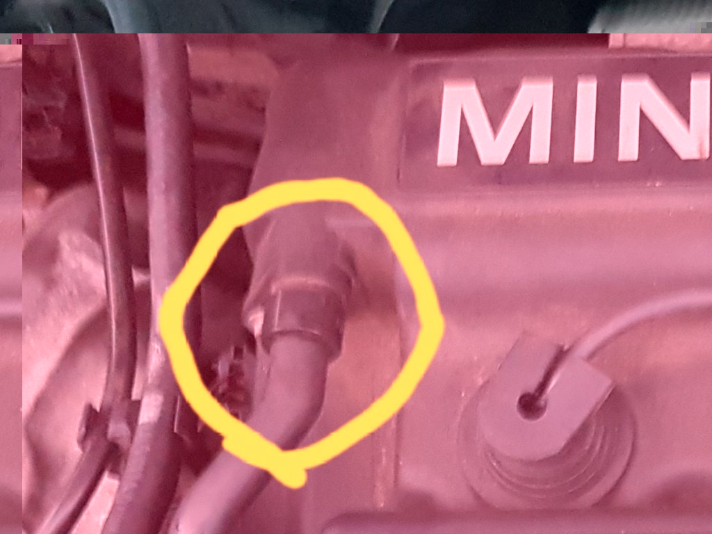

Witam od jakiegos czasu mam problem auto gdy sie zagrzeje i silnik pracuje na wolnych obrotach zapala sie check engine i silnik nie rowno pracuje gdy utrzymuje obroty powyzej 1200obr/min check sie nie zapali i silnik rowno pracuje jak tylko zdejme noge z gazu odrazu zapala sie check i silnik sie trzesie. Jak zdejme wąż zaznaczony na zdjeciu silnik zaczyna rowniej pracowac po ponownym zalozeniu weza na miejsce silnik potrafi zgasnac. O co tu chodzi.

zacznij od podstawowej diagnostyki, może podjedź do mechanika jeśli nie masz skanera.
Niestety na odległość ciężko jakiekolwiek wnioski wyciągać...

Jedyny blad jaki pokazalo to wypadanie zaplonu na drugim cylindrze wymienilem kompleksowo swiece kable i cewke nie stety to nic nie pomoglo juz nie mam sil do tego auta i mechanicy tez rozkladaja rece podejrzewam ze to moze byc juz rozrzad rozciagniety.

Zanim się poddasz to zmierz:
Ciśnienie na tym cylindrze, jeśli ok to idziesz dalej:
Sprawdzasz ciśnienie w układzie paliwowym aby wyeliminować ewentualne usterki pompki, filtra oraz bierzesz pod lupę wtryskiwacz.
Prześledź posty na forum: https://mini.org.pl/search.php?keywords ... p%C5%82onu
Co do rozrządu to przychodzi taki moment że po prostu trzeba go wymienić ale najpierw upewnij się że pozostałe podzespoły są sprawne.

A czy to nie jest przypadkiem odma? Jeśli tak, to sprawdziłbym kompresję i wszystkie zaworki na odmie (w oplu były chyba dwa, jeden na wężu, drugi w pokrywie zaworów).

Hmm...też uczę się dopiero mini, ale z doświadczeń z innych marek(PSA,VW,Opel,Fiat),to co opisujesz może być spowodowane przedmuchami ze skrzyni wału korbowego, jak pisali wyżej koledzy sprawdź kompresję na każdym z cylindrów, opcjonalnie można spróbować na tą odmę zamontować oil catch tanka z jakimś filterkiem i sprawdzić czy wali i w jaki sposób spalinami, może ale tego nie wiem jest jakaś membrana tej odmy jak n.p w oplu wkomponowana w pokrywę zaworową i skończyła swój żywot.
