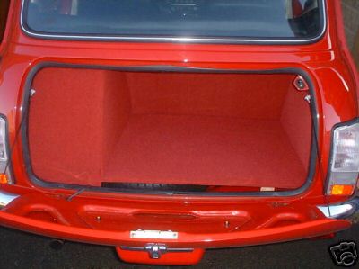

Re: bagaznik - wylozenie wykladzina - porady wskazowki
Podsyłam Ci Kolego fotkę poglądową, mam nadzieję, że właściciel tego bagażnika się nie obrazi, bo sama skopiowałam to zdjęcie jako ściągę do swojego Mini. Wydaje mi się, że pomysł jest super trafiony, jakość wykonania wzorowa, a pokazując foto (zwłaszcza będąc babą) łatwiej jest przekazać tapicerowi o co chodzi. Jeśli masz trochę smykałki, to pewnie sam to zrobisz, mój znajomy tapicer używa butaprenu, ale natryskuje go pistoletem pod ciśnieniem.

Witam!
skad ja znam ta fotke...nawet sam ja kiedys skopiowalem bo tez mi sie podobalo(przy okazji pozdrawiam kolege z Poznania)!
a tutaj inne fotki(nie sa wylozone wykladzina,ale ta podnoszona deska nad kolem to dobry pomysl,a scianki mozna ladnie pokryc wykladzina):
z wykladzina:
Pozdrawiam i powodzenia!
Witajcie
intryguje mnie co to jest po prawej stronie w tym ładnym bagażniku, wygląda jak plexi ,jakiś wieszak, pojemnik
pzdr
pzdr
to na 100% jest obudowa glosnika

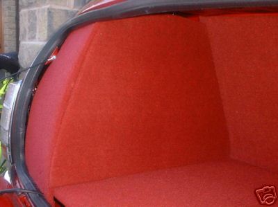

Słusznie. Też uważam, że jak się zrobi samemu to zupełnie inna satysfakcja, nawet jeśli nie wyjdzie idealnie.
Załączam dwa obrazki, na które trafiłem w internecie. To zestaw paneli wykończeniowych do bagażnika robionych przez jakąś firmę w Anglii. Może zdjęcia podsuną Ci jakiś pomysł. Dobra praktyka to wycinanie i dopasowywanie kształtu z kartonu, który potem jest szablonem do wycięcia MDF.
Powodzenia. Rób zdjęcia, może przydadzą się komuś innemu
- mini boot linen 2.jpg (16.77 KiB) Przejrzano 1742 razy
- mini boot linen.jpg (21.24 KiB) Przejrzano 1742 razy
