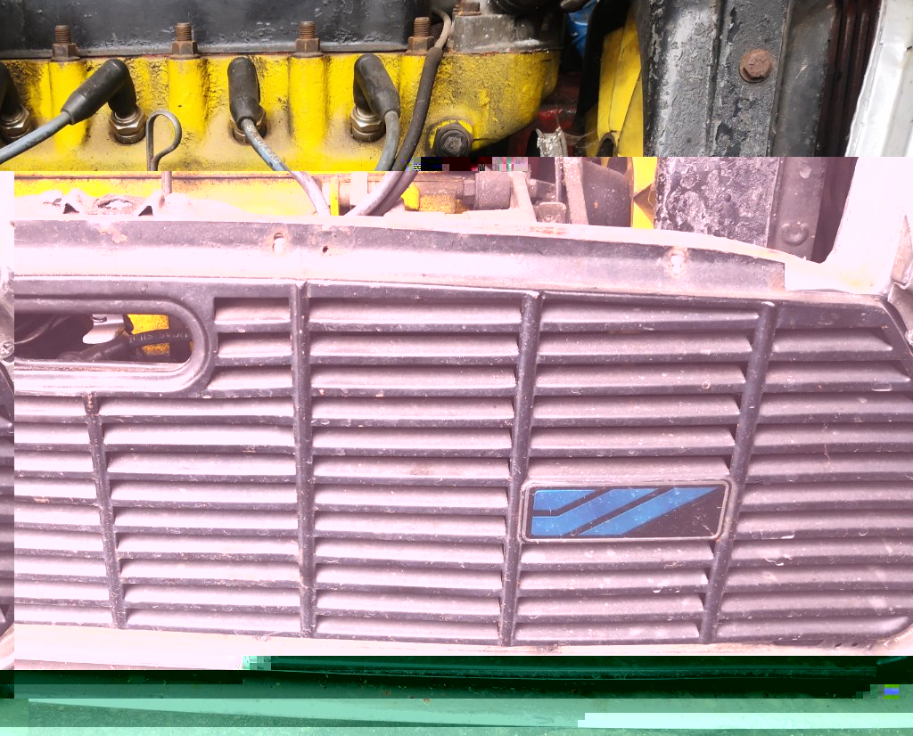

Jaka to wersja mini nigdzie nie znalazłem mini z takim grillem

Ja taki gril kojarzę z wersji City, te miały chyba takie znaczki - http://www.austinminiwebsearch.com/1000city.html
Silnik kolorystycznie też nie wygląda na 850 a raczej na późniejsze 998, te były malowane na żółto. Wrzuć zdjęcie klamry mocowanie aparatu zapłonowego - jak masz na jendą śrubę to masz już A+ silnik a jak na dwie to jeszcze A (https://www.7ent.com/blog/how-to-identi ... -vs-a.html)
Wrzuć też może jakieś zdjęcia samego Miniaka

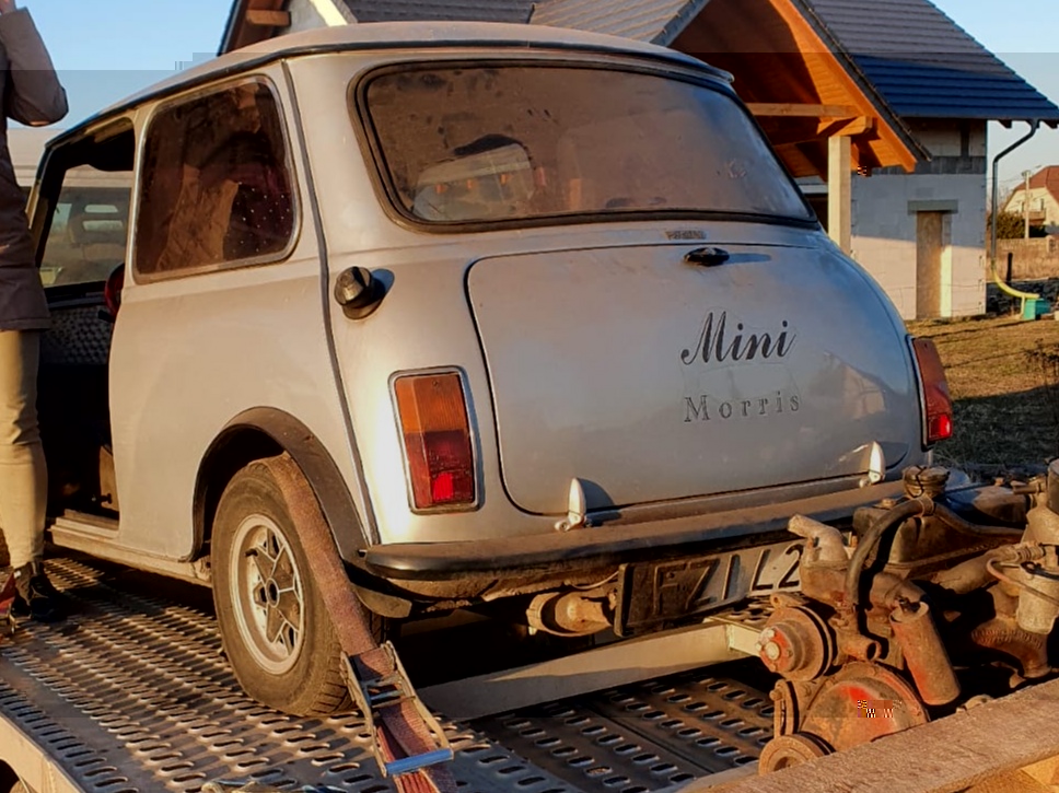

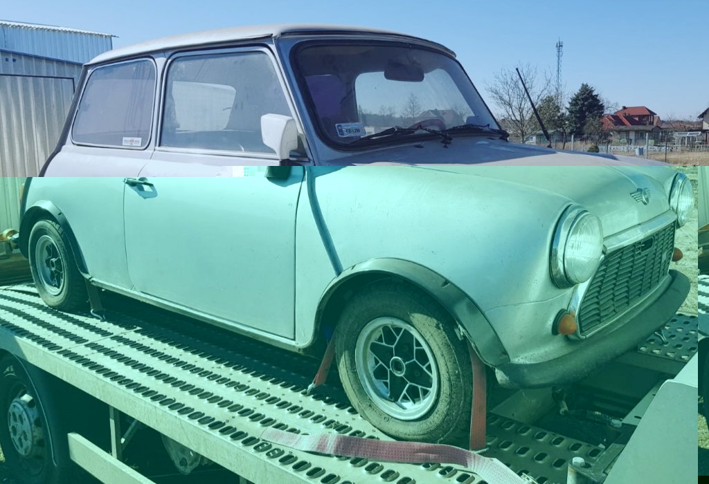

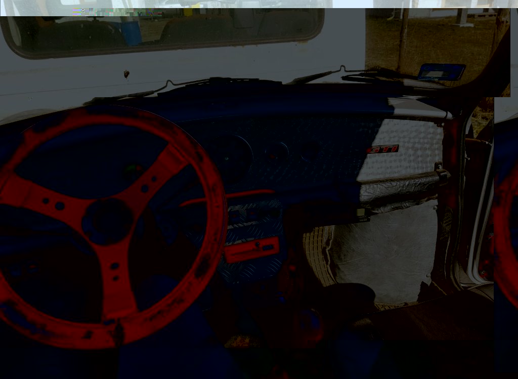

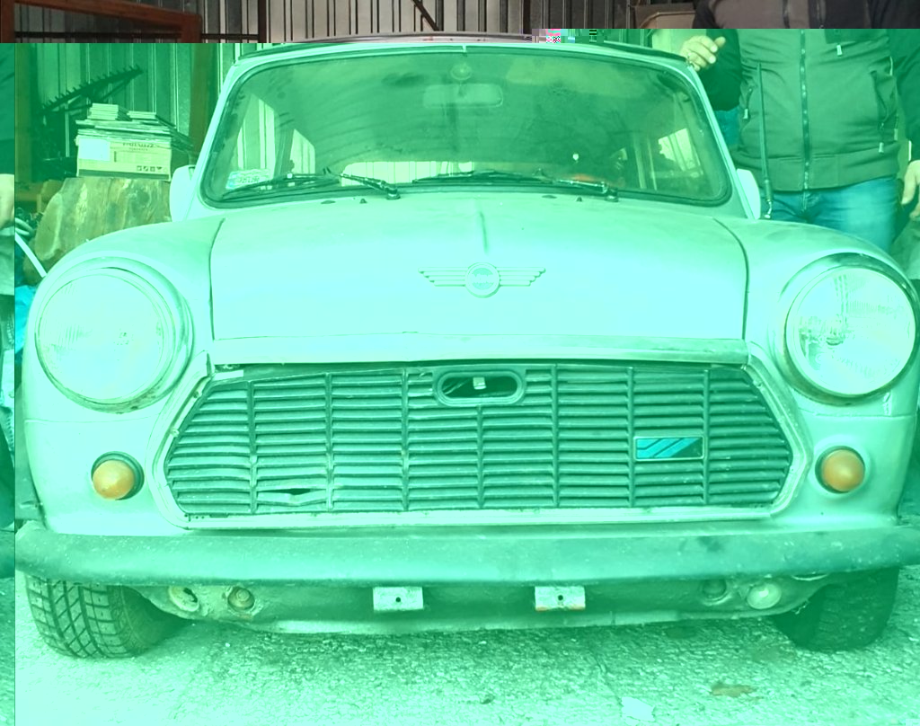

Takie to moje mini nieco oszpecone przez poprzedniego właściciela orgynialnie był czerwony, i co najbardziej mnie wkurza to deska i ten Alu panel do przełączników. Tak więc jak bym wiedział jaki to rocznik to chętnie bym kupił odpowiednią deskę pod zegary i przełączniki. Potrzebuję też uszczelek przedniej i tylnej szyby te co mam są z kawałków i brakuje w nich klina....

I ostatnie zdjęcie, chetnie posłucham jakiś dobrych rad, pomysłów. Zależy mi na maksymalnej oryginalności a raczej powrotu do niej
