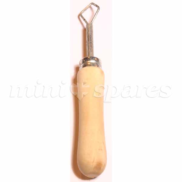

Ja przechodziłem to dwa razy i paluszki odpadały... ale jaki efekt!! no ale podobno istnieje specjalna "łyżeczka" którą pięknie się montuje, osobiście tylko o niej słyszałem, napewno dobre firmy montażowe używają tego urządzenia. Montaż wtedy trwa od 5 do 15 minut :)
Re: kliny do szyb
Urządzenie wygląda tak jak w załączniku, dostępne w MiniSpares za jakieś 8 GBP (to bardziej szkolne niż portalne "8")
windscreen insert tool.jpg (7.75 KiB) Przejrzano 1451 razy
