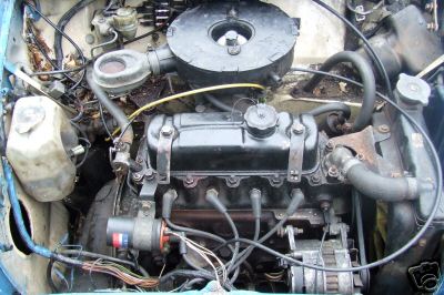

Oto fotki z komorą silnika:
Pierwsza ogólna całej komory,
http://img90.imageshack.us/img90/5724/silnik1gz7.jpg

Pewnie dlatego nie mozesz znaleźć puszki z bezpieczikami, bo jej po prostu nie ma
jest za to listwa z kilkoma niebieskimi bezpiecznikami w prawym górnym rogu komory silnika koło filtra powietrza. A Sposób na znalezienie który to bezpiecznik jest bardzo prostu- zapalasz światła, otwierasz maske i wyciągasz po kolei bezpieczniki, jeżeli zgasną- BINGO! Ta Pani wygrała
więc ciach- jeden kabel już jest, drugi to masa, ale jeszcze powinny być jakieś dwa do czujnika otwartych drzwi - nie wiem jak to ma wyglądać w praktyce, ale jest to logiczne. Co do drugiej sprawy to nie pomogę, bo czegos takiego u siebie nie mam i jakoś niebardzo mi się chciało starać o uzupełnienie tego braku.

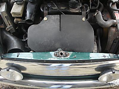

a co do oslony silnika tej plastikowej:
nie masz jej o co zaczepic poniewaz nie masz uchwytow gornych
do srob pokrywy zaworow powinny byc przykrecone 2 plaskowniki z taki specyficznymi plastikowymi gniazdami, 3ci uchwyt jest na laczeniu silnika ze skrzynia ( nisko ) tak pomiedzy rozrusznikiem a filtrem oleju
ps: jeden z tych "plaskownikow" masz przykrecony do szpilki glowicy pomiedzy 1 a 2 cylindrem

Wsuwając na dół ten plastik, haczy o kable i mimo, że próbuję je rozchylić na boki, to niebardzo chce to pierdo wejść. A ten górny płaskownik, o którym Mówisz nie pasuje z odległością do tego plastiku, on jest jakby bliżej brzegu, a plastik chce zachodzić dalej. Może trzeba to umowcować w inne miejsce (ten płaskownik) Jeszcze pytanie do Sainta, mam rozumieć, że ten brzęczyk podłączyć w szeregu z czujnikiem świateł otwierania drzwi?
Re: Brzęczyk do świateł dla zapominalskich
powinno to byc tak jak na tych fotkach ponizej, zwroc uwage na plastikowe gniazda w "plaskownikach"
- mocowanie oslony.JPG (28.67 KiB) Przejrzano 1332 razy
- oslona1.JPG (33.29 KiB) Przejrzano 1333 razy

A na 1 od góry zdjęciu - to takie niebieskawe po prawej to nie są bezpieczniki ?? Jeśli tak włącz światła i wyciągaj je po kolei - być może któreś są od świateł
