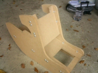

Czy ktoś z was pamieta może gdzie można było kiedyś odszukać taki schemat budowy tzw konsoli którą montuje się pomiędzy siedzenia przednie i dochodzi ona prawie pod deskę rozdzielczą. Kiedyś gdzieś widziałem schemat budowy tej konsoli i bardzo mi się wydaje że to było jeszcze na starym forum. Niestety przeszukałem wszystko i nie znalazłem (być może przeoczyłem). Jeśli ktoś kojarzy o co mi chodzi i widział gdzieś ten schemat to proszę o pomoc.

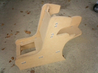

Znalazłem takie 2 fotki, może się przydadzą
- centre_console_classic_mini_01.jpg (46.77 KiB) Przejrzano 922 razy
- centre_console_classic_mini_02.jpg (46.77 KiB) Przejrzano 919 razy

Fajne, a jak to potem przymocowac juz do calej reszty ??
Re: Czy ktoś pamięta
Dzieki wielkie właśnie tego poszukiwałem
a z przymocowaniem bedę się głowił jak już podejmę się budowy

Chłopaki,jesteście wielcy.Nurtowała mnie taka półeczka od jakiegoś czasu,ale nawet nie przyszło mi do głowy,że może być gotowe mustro do odrysowania.Podpowiedzcie jeszcze jak ładniej wygląda wykończenie takiej półki,zostawione w drewnie tylko pobejcowane i polakierowane,czy obite skajem w kolorze tapicerki?
A co do montażu,to myślę,że nie ma większego problemu.Można wykorzystać gotowe krzywki z giętkiej blachy,które można kupić w sklepach z elementami meblowymi za grosze.Jeszcze proszę podpowiedź co wstawić w miejsce otworu na radio,bo ja mam zamontowane w miejscu orginalnym,a na półeczce zrobi się duża niewykorzystana powierzchnia

Malina, przecież zawsze można troche zmodyfikować projekt, najważniejsze sa wg mnie szablony na boczki - a zamiast wycinać otwór na radio, można zrobić troche niżej zamukany schowek np na płytki, cuksy czy co kto tam lubi wozić w samochodzie
W MiniMagu widziałem kilka projektów np z dodatkowymi nawiewami, radiem, zamykanym schowkiem. Możliwości jest conajmniej kilka. Jedyna na co trzeba zwrócić uwagę, by ścianka boczna z wycięciem była po właściwej stronie- stronie kierowcy, no chyba że ktoś ma mniejsze stopy... .

No właśnie o takie podpowiedzi mi chodzi. Pewnie schowek będzie najkorzystniejszy, zawsze można ukryć panel radia przed złodziejem, bo mi po głowie chodziły jakieś zegary, a wcale nie miałam na coś takiego ochoty. Dobrze, że Wspomniałeś o tym wycięciu, co prawda nie mam wielkich nóg, ale po co sobie utrudniać jeśli jest inne wyjście. Jeszcze pytanie, czy to mustro po wydruku jest w skali 1:1?

Wygląda na to że jest to szablon 1:1 , bo rozmiar arkusza do drukowania to podobo minimum 23"x33" ,no to nie jest mało. Jakiś ploterek i można śmigać z arkuszami.
Przymierzałem się do tego jakiś czas temu, ale z przodu zaczęłoby się robić dość .... nieminiakowo, ciasno, może przytłaczająco trochę, tkie mam odczucia. Tak czy siak, jestem ciekaw efektu, bo można to naprawde fajnie rozwiązać i wykończyć

Ja zdecydowałam się zrobić taką półkę. Obiecuję, że jak będzie gotowa podeślę fotki przed montażem i po montażu. Nie wiem jeszcze czy będzie pobejcowana pod kolor konsoli z drewna, czy obita skajem w kolorze tapicerki (czerwono-wiśniowa).
