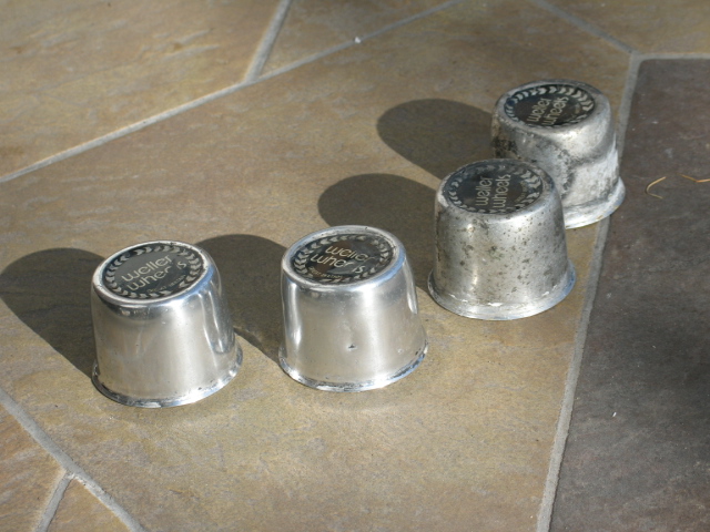

Jeżeli chodzi o polerowanie aluminium, gdy dochodzisz do kresu możliwości papieru gradancji 2000 na mokro, a potem pasty Tempo, to powierzchnia jest już dość dobrze przygotowana. Nastęnym krokiem który ja robiłem, to użycie pasty Meguiars - All Metal Polysh. Dośc fajna pasta, z drobnym ziarnem lekko ściernym, które w czasie polerowania się zmniejsza, czyli uzyskujemy 3 pasty w jednej- do wyczyszczenia powierzchni, polerowania i ochrony powierzchni wypolerowanej przed utlenianiem, co w przypadku aluminium jest dużym plusem. Pozatym pasta tempo łatwiej schodzi i np po polerowaniu kierownicy po 2-3 dniach powierzchnia zaczynała znowu być matowa. Używałem jej też do polerowania zmatowionych szkieł lamp tylnych i musze powiedzieć że też dają rade.
Poniżej próbka: przed i po polerowaniu aluminiowych kapsli. Można by przepolerować jeszcze raz dla lepszego efektu, ale i tak nie jest źle.
Pozdrawiam, Saint
Pozdrawiam, Saint
- 04.02.2007 010.jpg (159.31 KiB) Przejrzano 2617 razy

W zasadzie stosowalem wszystkie w/wym metody i pasty z wyjątkiem tej polecanej przez Kol. Sainta. Odnoszę
wrażenie,ze powieżchnia felgi jakimś sposobem się utwardzila i nic już jej nie bieże. Poza tym nie jest to czyste
aluminium tylko stop zbliżony do duralu..Ze zwyklego alu istotnie daje się zrobić dokladnie lustro i nie potrzebne są do tego super pasty.Być może za wysoko postawiłem poprzeczkę ale (bez obrazy) załączone na foto kapsle nie
zadowoliły by mnie.Może foto nie oddaje prawdziwego wyglądu ale dla mnie to nie to.Polerując czuję ,że pasta
wpada w poslizg na feldze wcale jej nie"biorąc".Nie chcę się poddać,gdyż czuję,że już nie wiele potrzeba aby
poczuć smak sukcesu.I tu w samym wykończeniu problem,którego nbie potrafie przeskoczyc.

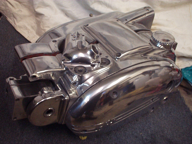

Ja właśnie będę się brał za polerkę silnika od Junaka, wiem, że jest to ciężka i żmudna robota, a za to jaki efekt. A taki chcę efekt uzyskać
- P1260020.sized.jpg (102.42 KiB) Przejrzano 2534 razy
Polerowanie.
Masz może jakieś specjalne metody,pasty. Jeśli tak to podpowiedz.

Kolego Konrad K-2.Włożyleś dużo pracy w zrobienioe tego opisu. Zapewne tyle ile w samo czyszczenie felg.
A więc dzięki serdeczne.Zauważ jednak,że ja doszedłem na końcu do gradacji papieru na mokro 2000!!!!. I ten
etap nazwalem czyszczeniem zgrubnym. Felgi są gładkie,bez rys i nawet nieco błyszczące lecz bez lustrzanego
połysku o który właśnie mi chodzi.Pasty,których używam tylko się ślizgają po powierzchni polerowanej. Mam
odczucie,że powieżchnia polerowana się mocno utwardziła.Musi jednak być na to sposób.Może jakaś specjalna
pasta.Nie chcę się poddać i obniżać poprzeczkę.Zresztą na felgach Kolegi też nie widzę połysku.
