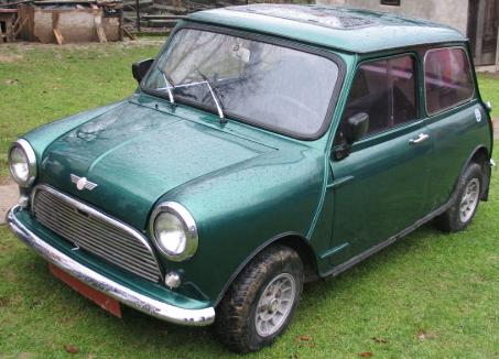

Od jakiegoś czasu jestem szczęśliwym posiadaczem Austina 850 z 67r. Jest to klasyczne mk1 chociaż niestety ktoś remontując go wcześniej wprowadził kilka "patentów". W chwili obecnej autko ma stacyjkę od... Kamaza :D która i tak padła. Chcąc doprowadzić autko do oryginału poszukuję stacyjki do niego i dlatego tez pytam gdzie powinna się znajdować - przy kierownicy czy na panelu centralnym? Wydaje mi się że opcja 2 ale podpowiedzcie proszę.

Hmmm, wszyscy co widzieli toto moje małe zielone a więc ludki z krakowskiego MKP (przy okazji POZDRAWIAM) twierdzą że to mk1. Dopiero wciągam się w temat miniaków także nie jestem jakoś szczególnie oblatany ale - zawiasy drzwi ma na zewnątrz, grill mk1 "wąsiasty", maska tez itd.

Wiem, wiem mają byc te małe zaokrąglone. Niestety ludze od których go kupiłem nie zadali sobie trudu sprawdzenia jaką wersję mini mają. Dla nich mini to mini i już. Stąd też podczas "remontu" wyrzadzili mu trochę krzywdy :cry: Teraz ma założone lampki z nowszej wersji podobnie jak tylną klapę. Jest jeszcze kilka innych patentów jak przednie lampy od Syrenki, lusterka od malucha, emblematy itp. To są tematy na później. Teraz priorytetem jest odpalenie go na dobre bo ponad rok nie był palony. Przepaliłem go i wiem że jeździ ale ma wydmuchaną uszczelkę pod głowicą i parę innych drobiazgów które trzeba zrobić. Potem ptrzyjdzie czas na resztę :)
tak to mniej więcej wygląda :)
Re: Stacyjka w Mk1
Mini Tomka, jest cudownym materiałem na oryginalne mini MK1, oryginalne wnętrze (z wyjątkiem kierownicy i stacyjki), do poprawy blacharka oświetlenie przód i tył, szyba przednia, tylna klapa ... generalnie to bardzo fajne uczucie, że taki rodzynek jest po sąsiedzku,
Tomek: powodzenia w dalszej oracy na Twoim Mini
