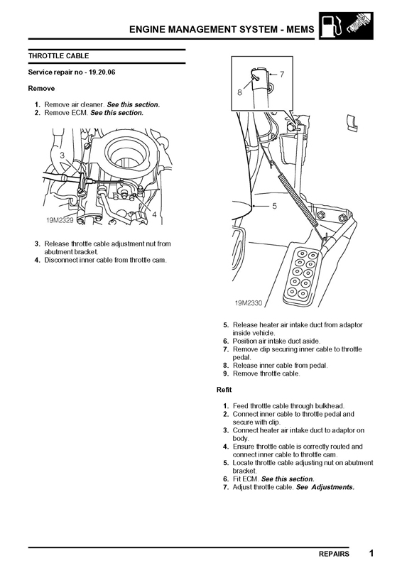

gawa
Posty: 109
Re: Problem z pedałem gazu
Post autor: gawa »
Na obrazku jest tak.

Wujek_sknerus
Post autor: Wujek_sknerus »
u mnie -rocznik 95- nie ma takiej sprezyny jak na rysunku... :| jutro będę wymieniał to linkę, da się ją odczepić w środku auta?? Pancerz zostawiam stary chcę wpuścić tylko nową linkę, mam nadzieje że obędzie się bez kanału...
rogal
Posty: 1000
Posiadane auto: 6 x MINI
Lokalizacja: EŁK
Post autor: rogal »
Da się:)
Na pedale jest blaszka zabezpieczająca linkę , wystarczy ją przesunąć i linka łatwo wychodzi do wewnątrz auta.
