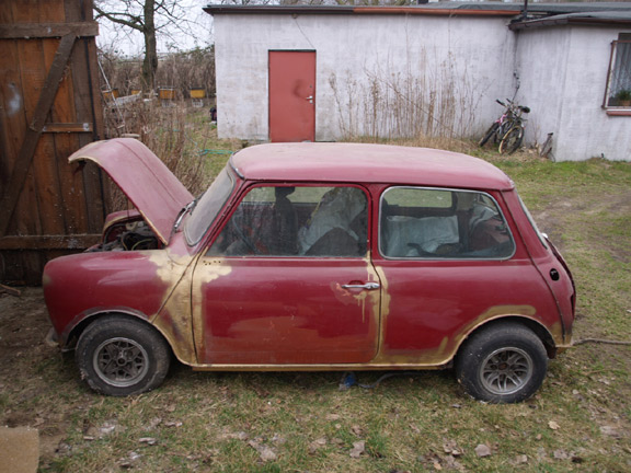

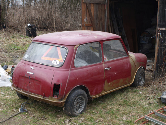

Mam trudnosci w identyfikacja modelu mojego miniaka. W papierach ma wbity mini 850, rok produkcji 1981 ale wszytko wskazuje ze jest to jednak inna prawdopodobnie wersja specjalna. Czy ktos moglgby luknac na fotki i popatrzec na szczegoly. Dodam ze ostanie 3 lata stal w garazu i nie mialem za bardzo czasu serca dla niego ale z tym latem obiecalem sobie dalsze prace.....dzieki za wsparcie

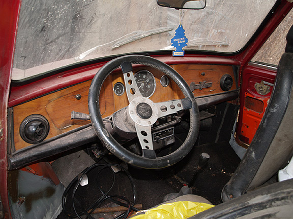

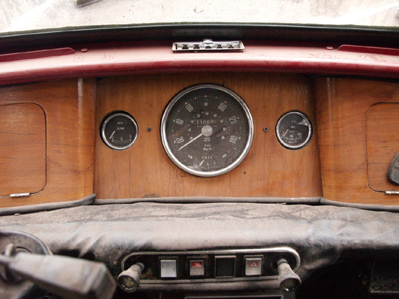

wnetrze jak widac klasyczna drewno z trzema zegarami

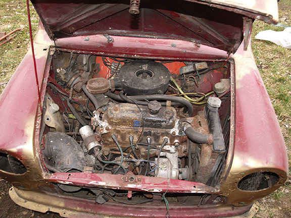

jak masz możliwość podesłać więcej fotek to chętnie obejrzymy. silnik wnętrze. Prawdopodobnie Miniak będzie się zgadzał z specyfikacją w dowodzie.

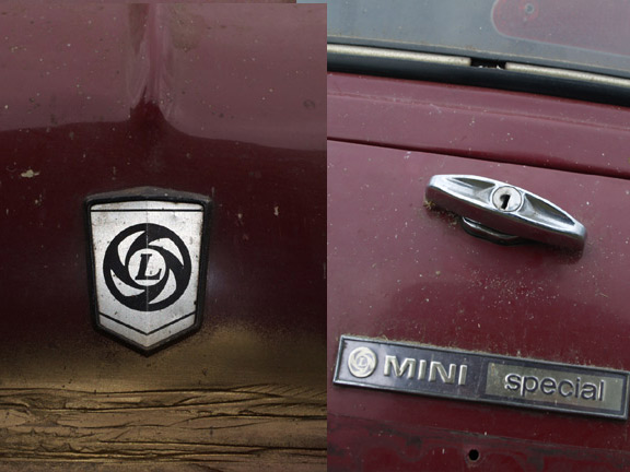

No coz wnetrze to raczej stan przed renowacja wiec nie ma co pokazywac a silnik tak jak widac....A co sadzicie o znaczkach na tylnej klapie specjal????

znaczki nie są wiarygodnym źródłem, ponieważ można je odkręcić i przykręcić, zwłaszcza że auto było malowane. Poza tym pod maską raczej niema silnika 850 prędzej 998

No tak wszytko sie zgadza w dowodzie jest wpisany silnik 997 cm. a na pierwszej stronie w marce morris 850 mini ale pomyslalem ostatnio ze to moze byc jednak przeszczep i dowod nie jest zadnym wiarygodnym zrodlem informacji. Nietypowy jest rozwniez kokpit i to glownie zaczelo we mnie wzbudzac wapliwosci....

"special" to bylo jedyne kraglonose mini z silnikiem 1098 popatrz na tabliczke znamionowa silnika jaki jest poczatek numerow?
fajne felgi z przodu
tylne cosmiki tez jakies takie szerokie, ile one maja cali?

moze jest jakas lista w necie z numerami nadwozia. jesli chodzi o numery silnika to jest to : 9947919243... itd

brakuje liter, jeżeli nie ma wpisanych w dowodzie to sprawdź na tabliczce na silniku (powyżej alternatora, pod czujnikiem temperatury wody)

korzystając z opini innych mam pytanie co do znaczka na tylnej klapie "mini special" miałem taki sam czy to coś znaczy ? u mnie wogóle jest maniana hehe ale pytam co wogóle on oznaczal w miniakach ?

tak na szybko po fotkach, to jeżeli silnik nie był kombinowany ( blok A seria z przeróbką na alternator) to rok 79-83.
