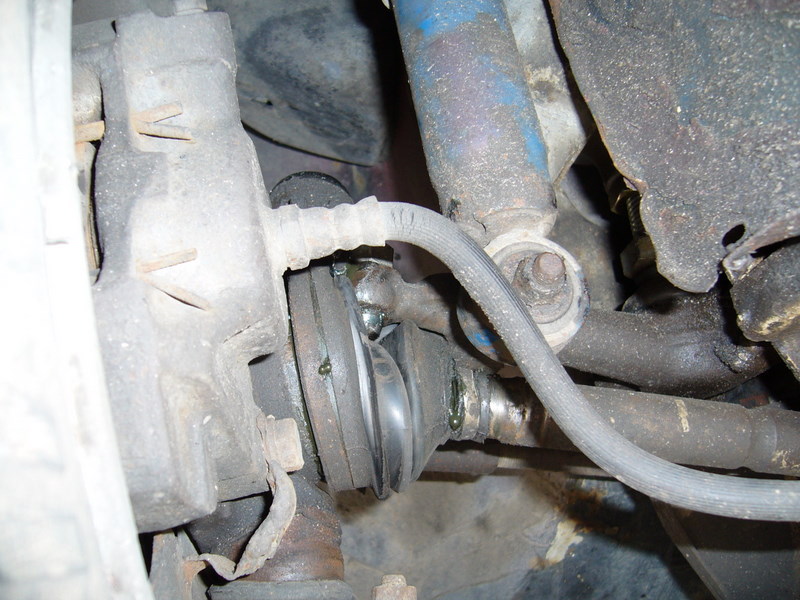

Moja kochana jadac ostatnio brukowana ulica wywichnęła prawe przednie koło w miniaku.
Po pobieżnych ogledzinach stwierdzilem uszkodzenie górnego swożnia wahacza no i cyba półoś sie wywaliła. A na pewno przegub zewnętrzny. Może ktoś wie gdzie moge kupić takie czesci i z jakimi kosztami musze sie liczyć?
tak to wyglada
tak to wyglada
z innej strony
z innej strony

na fotce "tak to wygląda" miedzy amortyzatorem a blachą widac gwint do regulacji wysokosci zawieszenia - ostatnio sie tym bawiałem i na moich ubitych poduchaz jest znacznie mniej wykrecony a mini stoi strasznie wysoko wiec u ciebie najprawdopodobniej poduszki w zawieszeniu sa juz bardzo zmęczone

Informacje mam od mechanika. Sam oglądalem auto na ulicy i co można było uchwycić w obiektyw to zarejestrowałem. Podpowiada, że mam szukać przegub kulisty górnego wachacza. Twierdzi że gwint w piaście jest ok. Półoś się posypała. Pogubione zostały elementy toczne przegubu zewnętrznego. Wewnętrzny ma zjechany gwint i nie bedzie można wyregulować luzu. Teraz rzucił hasło że jeżeli z półosią są problemy to z wewnętrznym sobie da radę narzynając nowy mniejszy gwint. Auto stoi przed warsztatem na parkingu. Bał sie go rozbierać na podnośniku aby nie zostać z nim bez możliwości zjazdu.
