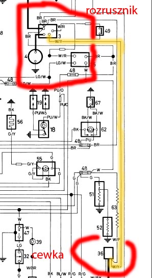

Re: Oryginalna usterka - mini NIE gasnie:)
poglądowo wrzucam schemacik i zaznaczony winny kabelek, jest on w instalacji koloru biało-żółtego, powinien być wpięty w konektorek na boku (normalnych rozmiarów, bo duży jest od stacyjki), a nie ze wszystkimi dużymi kablami przykręcony śrubką
