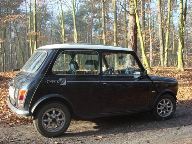

Możecie mi powiedzieć, jeśli ktoś się orientuje jakie to są kółka? bo nie wyglądają na duże :) a nie chciałbym stracić właściwości jezdnych :)
Ten czarny to jest mój miniak, wiecie co bym musiał wymienić gdybym zdecydował się na takie koła?
Pozdrawiam :)

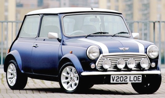

to jeswt tzw "sportpack" a co do zabiegow - czytaj mojego poprzedniego posta
Re: zmiana rozmiaru kół ?
i na pewno szersze nadkola

Post autor: Cezzar »
Wielkie dzięki za tak szybkie odpowiedzi :) zostanę w takim razie przy tych bo bardziej jednak mi zależy na tym jak się autko prowadzi :) a u nas w Polsce mało jest "idealnych" dróg :P
