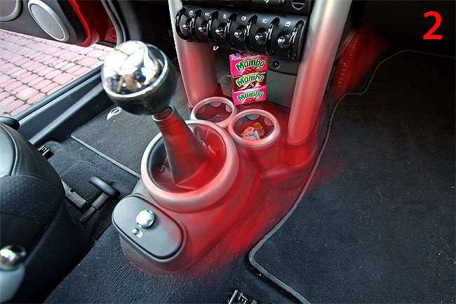

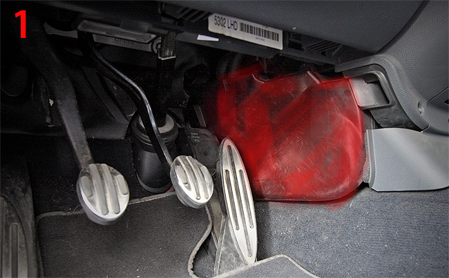

Witam.
mam problem, jak już wiem z relacji pdiddy (dzięki!) - nie jest to naturalne.
a mianowicie jakiś czas temu zauważyłem, że mocno nagrzewają mi się niektóre elementy auta wewnątrz. myślałem, że może to było spowodowane małą ilością płynu w skrzyni biegów, ponieważ nagrzane były mocno elementy w okolicy gałki skrzyni biegów.
wymieniłem olej w skrzyni i niestety nic się nie zmieniło, dalej jest gorąco.
czytając ten wątek zadajemy sobie pytanie - co się nagrzewa?
otóż odpowiedź jest prosta! organoleptycznie stwierdziłem, że nagrzewa się właśnie obudowa drążka skrzyni biegów, po obydwu stronach, lecz mocniej od strony pasażera. gorący jest mieszek, gorące są pojemniki na kubki, nawet też dość ciepłe są te pionowe słupki trzymające przyciski od szyb itd. na zdjęciu oznaczonym numerem "2" na czerwono zaznaczona jest strefa gorąca.
automatycznie nasuwa się pytanie - czy to już wszystko, co się grzeje?
ano odpowiedź jest jednoznaczna - nie. bardzo gorący jest też element w okolicy pedału gazu, ten czarny plastik oznaczony na zdjęciu nr "1"
będąc u mechanika stwierdził on, że to normalne. że grzeje się to od katalizatora... ale czy na pewno?

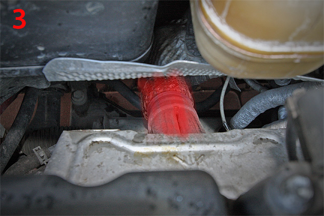

dziś po jeździe autem sprawdziłem różne elementy wydechu i fakt faktem - katalizator był niesamowicie gorący, po polaniu wodą - natychmiast ona wyparowywała, ale to chyba normalne, czy nie?
również gorąca jest ta rura idąca od silnika do katalizatora... (foto "3")
dalsza część wydechu za katem jest już chłodniejsza, woda parowała, ale znaaacznie wolnej.
dodam, że będąc na przeglądzie rejestracyjnym pan stwierdził, że poziom spalin jest ponad normę..
jeżdżę bez klimatyzacji i nawiewu. płyn chłodniczy w normie, zresztą niedawno wymieniany.
będę niesamowicie wdzięczny za pomoc, co się dzieje?

- ppp3.jpg (103.37 KiB) Przejrzano 5594 razy
- ppp2.jpg (155.18 KiB) Przejrzano 5594 razy
- ppp1.jpg (115.25 KiB) Przejrzano 5594 razy

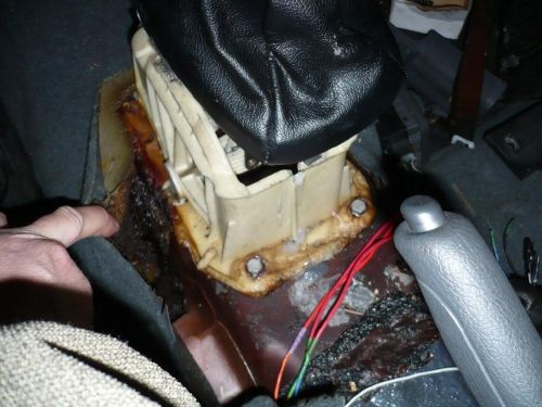

- pididi
- Posty: 1090
- Lokalizacja: Poznań
Re: jest gorąco! PROSZĘ O POMOC. opis + zdjecia!
to może rzeczywiście katalizator się przegrzał i nie dziaua? Skoro nie spełnia swojej podstawowej funkcji?
A skutki pasują do przypadku dawida

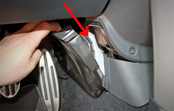

zrobiłem przed chwila eksperyment. włączyłem zimne auto z oczekiwaniem na grzanie sie elementów.
po około 15-20 minutach zagrzał sie element ze zdjecia numer 1. byl dosc cieply, ale to,
co się stało to mnie przeraziło.
odgiąłem ten czarny plastik z foty nr 1 powyżej i pod nim widziałem jakiś metalowy fragment czegoś... dotknąłem i się oparzyłem. było to tak gorące, że jak psiknąłem na to wodą to wrzała i po chwili odparowywała.
ja juz nie wiem co sie kurde dzieje i gdzie z tym jechac..
naturalnie kolektor + katalizator tak gorący, ze po polaniu wody szybciej wyparowywała niż sie na nim pojawiła
- ppp4.jpg (130.96 KiB) Przejrzano 5506 razy

bylem u innego mechanika.
co do tej mega goracej czesci na ostatnim zdjeciu to jest to nagrzewnica. podobno ma taka byc... moze dlatego u mnie byla goraca, poniewaz mialem nawiew wylaczony caly czas a jedynie aktywny guzik "obiegu zamknietego" - nie wiem...
co do goracego tunelu srodkowego - podobno tez nie jest to nic nadzwyczajnego..
chyba niepotrzebnie sie spinam, skoro wszystko jest ok wedlug 2 fachowcow..
katalizator zaczyna sie grzac jak jest zapchany ew. gdy silnik ma niewlasciwy sklad mieszanki ( za ubogi )
na przypadlosc pierwsza pomaga wymiana kata ( z tym ze to najczesciej wiaze sie z uszkodzonym ukl. wtryskowym - lejace wtryski, nia dzialajacy ktorys cylinder - brak iskry )
na przypadlosc druga pomaga serwis ukl. wtryskowego ( jakas czujka, sonda lambda etc )
jak jest u ciebie naprawde trudno orzecz
ale jesli nie masz takich wypalen jak na obrazku powyzszym to raczej jest ok
aha - prosty test - stan nad kaluza jakas ( w kazdym razie nie nad czyms latwopalnym typu siano ;P ) ipotrzymaj kilka minut auto na obrotach rzedu 3000 - 3500, jesli kat zacznie swiecic to jest raczej zle
, jesli nie to wsio ok - z tym ze po czyms takim przejedz sie w ruchu ulicznym zeby go przewialo deczko
