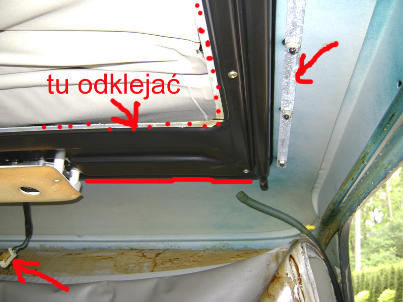

Re: Demontaż rolldachu
1.odklej podsufitkę od otworu rolldachu
2.zobaczysz listwy metalowe( 4 sztuki) i nakrętki
3.odkręć nakrętki
4.rozłącz przewody od silnika
5.wyjmujesz rolldach
6.powodzenia
Ok , rozumiem, że po odklejeniu tapicerki, te cztery listwy będą po czterech stronach dachu, tak ? Czy czerwona kreska oznacza tylną listwę ?
Widzę, że powinno się jednak w pierwszej kolejności zdjąć tapicerkę, a nie tak jak ja rozmontować część która jeżdzi po szynach
Czerwona kreska oznacza listwę tylnią .
Podsufitkę wystarczy odklejć jak na foto.
