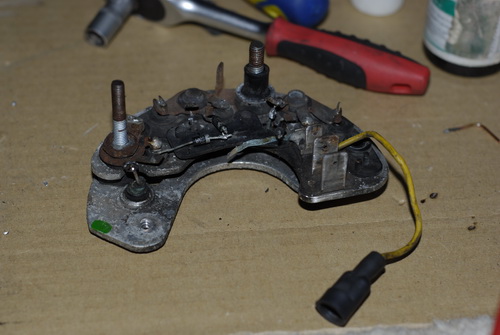

- lutowanie diód
- 20091127_1658 _DSC4718a.jpg (73.51 KiB) Przejrzano 1304 razy

W tej chwili po przelutowaniu na nowo (wszystkich lutów) diód na mostku przeczyszczeniu wszystkich kabli i (może to nie byo potrzebne) ale puszczeniu dodatkowej masy na alternator. Udało się osiągnąć 14,1 v (zgaszone światła) 13,7 v przy odpalonych. wszystko się ładnie utrzymuje, ale to ciągle mało w stosunku do zaleceń producentów akumulatorów. Dać sobie już spokój , to wszystko co da się wycisnąć z tego alternatora, bądź co bądź kilkunastoletniego? Macie więcej u siebie?
