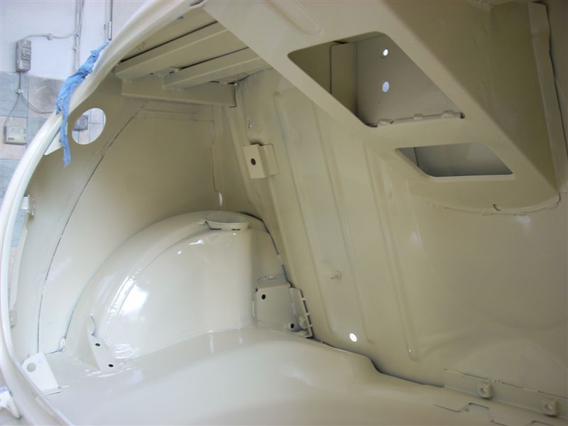

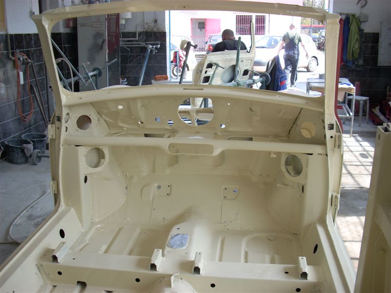

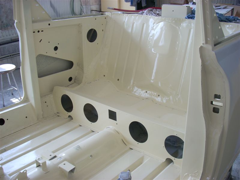

kilka zdjęć poglądowych, porównaj progi - część wewnętrzną, słupki, boczki przy tylnej kanapie bagażnik itd. z tym co masz w aucie w tej chwili
co do konstrucji dachu to może uda się nabyć oryginalną, ale tania nie będzie, trzeba szukać
jaki budżet zakładasz?

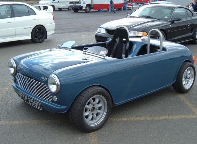

Re: Przeróbka Mini na Mini Cabrio - wymiana doświadczeń
a moze roadster
