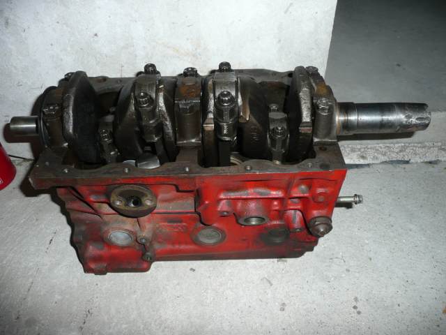

blok na którym będzie budowany wygląda na razie tak jak na fotce

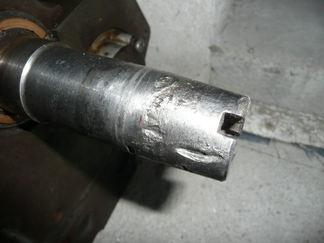

wał w miejscu osadzenia sprzęgła jest bardzo mocno poharatany no i tu pytanie czy jest możliwość regeneracji tej części wału? napawanie i szlif? czy dać sobie spokój i szukać lepszego/nowego wału?
Re: Mr Arden "dziad" project
nowy lepszy
chyba ze masz kogos kto ci w miare tanio ogarnie ten czop
piekarz
Posty: 238
Post autor: piekarz »
Tak na "chłopski rozum", bo też się na tym nie znam, ale myślę że jeśli to ma mieć coś pod 100 kucy to bym się nie zastanawiał i wymieniał...

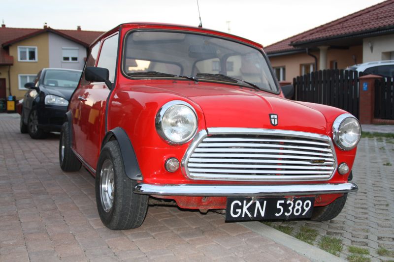

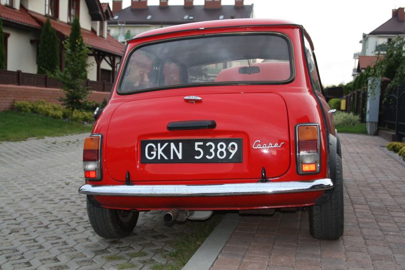

Odgrzejemy przed nowym rokiem kotleta odnośnie nowego projektu który wisi w powietrzu :)
Duża większość już wie że w naszej stajni pojawił się kolejny miniak nazwany roboczo "dziadem" :)
Miniak wg dowodu 1963r nr ident. MAV4447648, masa własna 545kg :D
wg moich oględzin auto jest z 1979r wersja Special ze zmienionym silnikiem z 1100 na 1275 z Metro i zmienionymi hamulcowymi z przodu na tarcze i zaciski 7,5", także dość ciekawy egzemplarz się trafił
Ogólnie autko w dość dobrym stanie technicznym, stało długo w garażu i odkupione zostało od rodziny długoletniego trójmiejskiego miniakowca który bardzo o nie dbał przez długie lata.
moris 008.JPG (94.16 KiB) Przejrzano 9248 razy

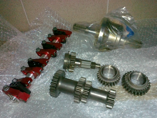

Santa Klaus przyjechał i przywiózł kilka tematów do czerwonego :D
jestem także wstępnie umówiony na wstawienie klatki oraz zrobienie wzmocnień pod fotele i mocowania pasów 6pkt
klawiatura 1.3:1 (MED)<br />szpera Quaife (MED)<br />S/C Clubman kit (MED)
szpera Quaife (MED)
Coilover RSX519 (Minispares)
