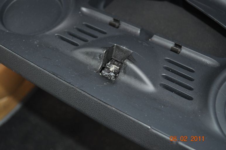

Od czasu zakupu auta miałem problem ze schowkiem i nadszedł czas, by się tym zająć. Wygląda to tak, jak na zdjęciu. Czy można wymienić sam ten dzynks, albo tylko klapę schowka, czy trzeba wymieniać cały?

Nie do końca rozumiem o co pytasz, ale jest dostępna i klapa sama i mechanizm zamykający.zimonK pisze:Od czasu zakupu auta miałem problem ze schowkiem i nadszedł czas, by się tym zająć. Wygląda to tak, jak na zdjęciu. Czy można wymienić sam ten dzynks, albo tylko klapę schowka, czy trzeba wymieniać cały?

Chodzi mi o sam mechanizm zamykający. Czy można dostać tylko to? Chodzi mi o ten wyłamany element

Nie wiem o jakim elemencie mowa, zamek jest dostępny, jest też dostępna klapka i w niej jest to co wchodzi w zamek.

Zaznaczyłem na zdjęciu o co mi chodzi. Przepraszam, bo może nieprecyzyjnie powiedziałem o co mi chodzi. To jest pewnie wyłamany element, który powinien wchodzić w zamek. Czyli to jest razem z klapką, tak?

Takie części są dostępne od storny pokrywki, więc raczej z pokrywką.

A dla R53 z 2005 roku jest tak samo? Czy można takie części znaleźć gdzieś poza ASO? Znalazłem używną klapkę na allegro za 140 zł, ale może w podobnej cenie można dostać nową.
