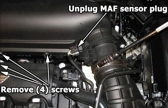

ok juz wiem wszystko co to MAF, ale o to chodzi że go nie ma co zresztą widać na zdjęciu nie ma przepływomierza jest tylko wysłużona obudowa filtra powietrza a w innych właśnie zamiast tego przedłużenia jest ten SENSOR MAF z przyłączem jak na następującym załączniku

Ten wklejony obrazek to MCS na rynek amerykański - u Ciebie MAFa nie będzie.
Zerknąłem też na stronę K&N - http://www.knfilters.com/search/product ... 69-2004TTK - potwierdza, że Typhoon jest dla US-spec.
BTW, patrząc po zdjęciach, to w sumie można by przerobić ten zestaw żeby pasował...
