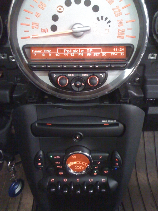

Zobaczymy jak będzie, dziś dotarł do mnie komplet Licznik + radio + konsola środkowa z R56 EU, niby to wszystko mam :) ale srebrne i to w wersji US, teraz będzie czarne tak by pasowało do listew piano black

I pytanko do znawcow tematu :) czy wymiana licznika, radia, moduly klimatyzacji wymaga kodowania? Moze w/w elementy zadzialaj na zasadzie p&p ?

nie koniecznie :) radio z licznikiem już wymieniłem i działa P&P, problem pojawił się po założeniu panelu klimatyzacji. Włącznik działają bez problemu, problem pojawił się ze sterowaniem nagrzewnicy, nie startuje :)
